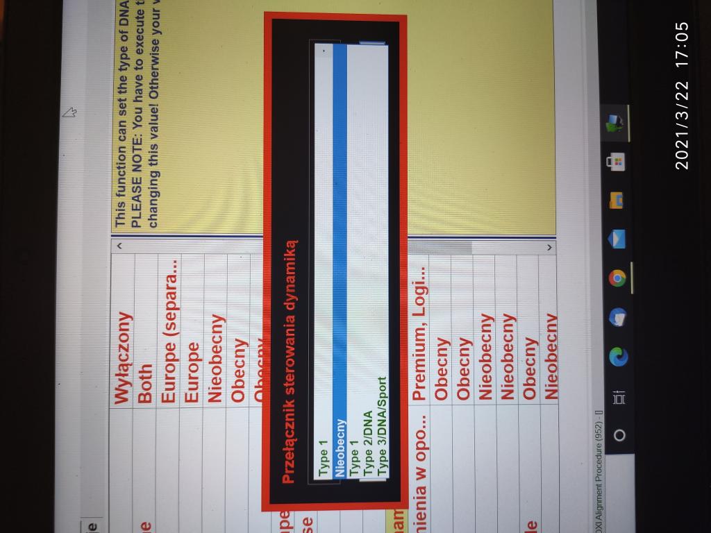

    MES > Body > Can Setup/PROXI > Adjustments > Brakelights

    Właśnie can setup proxi nie chce się uruchomić niestety. Inne moduły wchodzą
