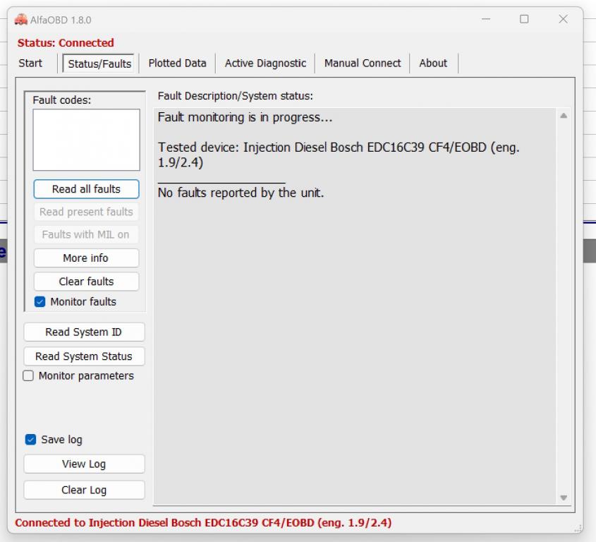

    Zarówno MESem jak i AlfaOBD udało mi się połączyć wyłącznie ze sterownikiem silnika - w tym miejscu żadnych błędów nie było.
Nazwa:	Zrzut ekranu 2023-07-24 213252.jpg
Rozmiar:	58.8 KB
    Przy próbie połączenia się z innymi modułami w ogóle się nie łączył (przekroczenie czasu semafora - jeśli dobrze pamiętam), albo wyrzucał błąd magistrali CAN.
    Wygląda na to, że zostaje laweta i przewiezienie auta do elektryka.
