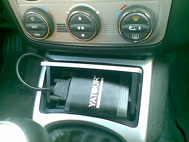

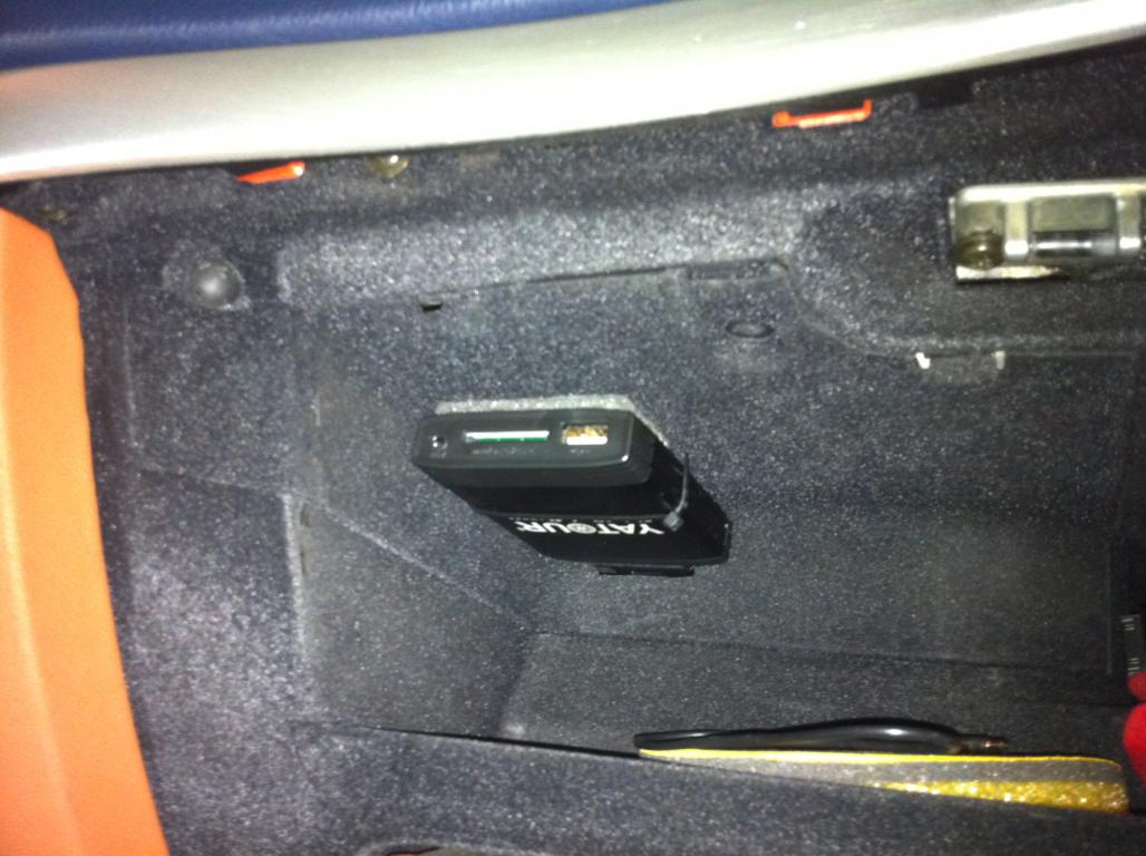

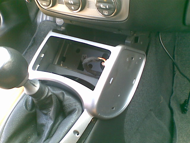

    A ja mam teraz pytanie z innej beczki. Panowie, którzy macie GT, macie może jakiś pomysł jak zamontować zmieniarkę w miejscu popielniczki. U mnie w aucie się nie pali także popielniczka nie jest mi potrzebna
    Na razie wyprowadziłem sobie kabelek na środku do samej popielniczki, tylko nie mam pomysłu jak zamocować samą zmieniarkę i teraz leży sobie trochę na partyzanta
Nazwa:	Foto(295).jpg
Rozmiar:	58.2 KB
ID:	52964Kliknij obrazek, aby uzyskać większą wersję
Nazwa:	Foto(296).jpg
Rozmiar:	66.6 KB

    Cytat Napisał p_r_z_e_m_k_o Zobacz post
    Wprawdzie nie wiem dokładnie jak wygląda popielniczka w GT, ale po fotach widzę, że cała zmieniarka niespecjalnie tam wejdzie - chyba ciężko będzie to wszystko zmieścić, zwłaszcza żeby było przyjemne później w obsłudze.
