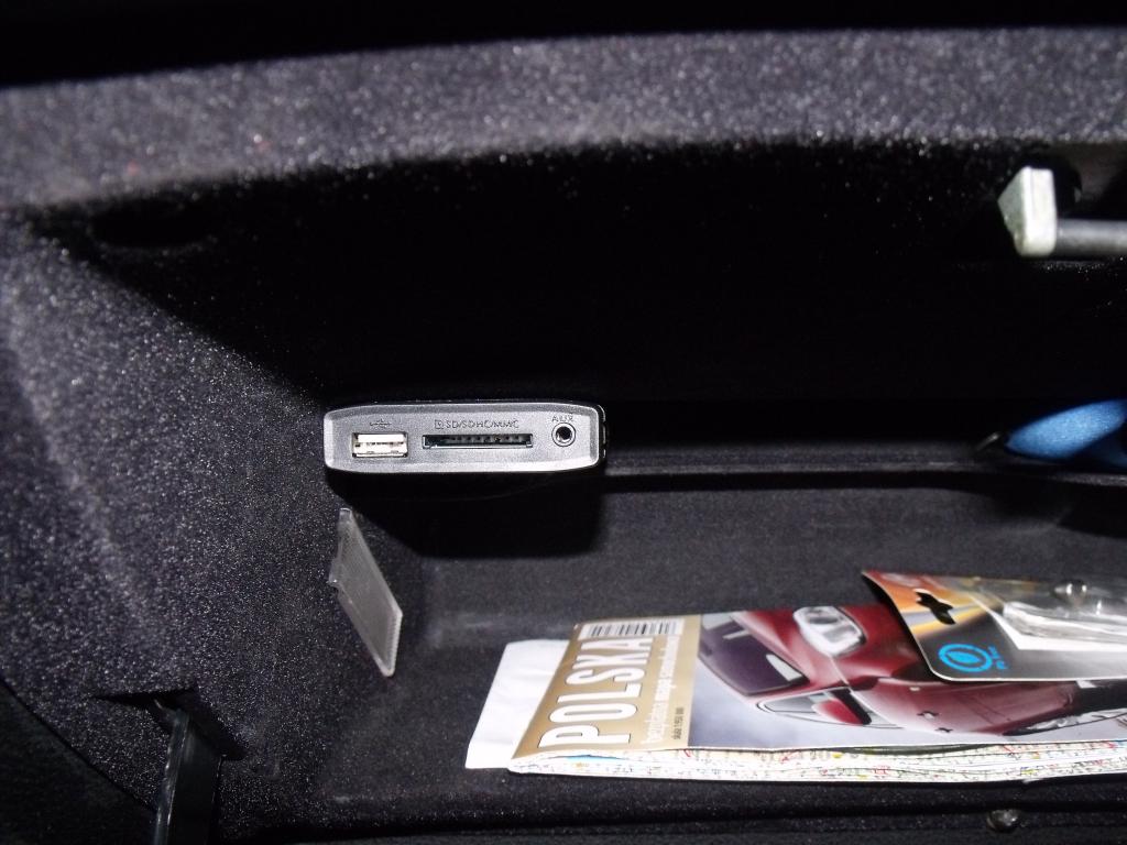

    W każdym pudełku jest taki oto zestawik:
    Sama kostka wygląda tak:
    Suplement do instrukcji montażu:
    Jak
    widać kostka ma odchodzące dwa kabelki zakończone izolacją.
    Dla wtajemniczonych jest to:
    DATA GND i AF GND
    Czyli mówiąc krótko przewody uziemienia.
    W przypadku gdy występują szumy w odtwarzaniu muzyki przez zmieniarkę, łączymy oba kabelki ze sobą.
    Albo po prostu od razu łączymy je ze sobą, przed zamontowaniem zmieniarki.
    Testowałem oba sposoby połączenia i u mnie zwarcie przewodów nie wpływa na jakość dźwięku.
