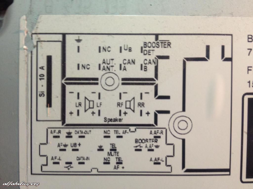

    U mnie dokładnie tak było ! Niestety po raz pierwszy po zakupie zdjąłem klemę z akku i teraz radio straciło funkcje dodatkowe i trzeba słuchać na 20. Muszę odpiąć ten pin. Ma ktoś aktualny schemat jak w 159 go zlokalizować ?

Nazwa:	0155.jpg
Rozmiar:	75.9 KB

    Cytat Napisał mSamer Zobacz post
    Przecież napisałem jak odzyskać kontrole bez wycinania pinu...

    Odpiolem wsuwkę i jakież było moje zdziwinie jak włączyłem radio

    Cytat Napisał Jimmy Zobacz post
    Tak ! I bardzo dziękuje Ci za radę. Zależało mi jednak aby po odpięciu akku radio nie wracało do trybu BOSE. Pin wypiąłem z wtyczki i jest lala
    Swoją drogą jak to jest że radio w trybie bez BOSE ma dużo przyjemniejszy w użytkowaniu zakres głośności od 1 do max 20 (później już gra za głośno). Z BOSE trzeba dużo kręcić pokrętłem lub naciskać przycisk żeby regulować głośność bo rozkłada się to na 1-40 :/
