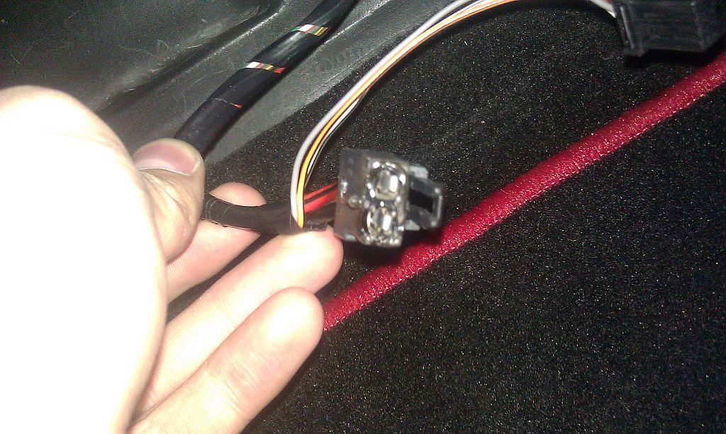

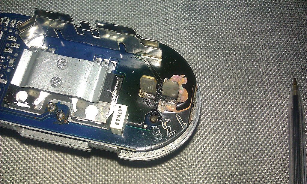

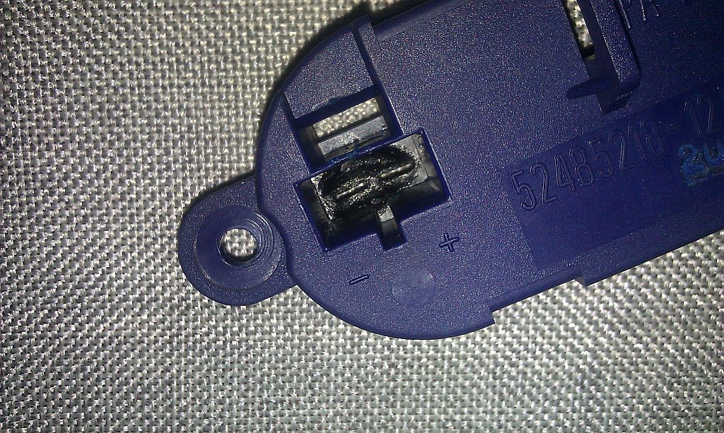

    a pozniej popraw sobie kostke przy regulatorze na przycie grodziowej i zabezpiecz
    Tu masz winowajce:

    Weloo - dokładnie ten winowajca, przez którego musiałem się smażyć w samochodzie przez 2 dni :p
    A piwo oczywiście - schłodzone
