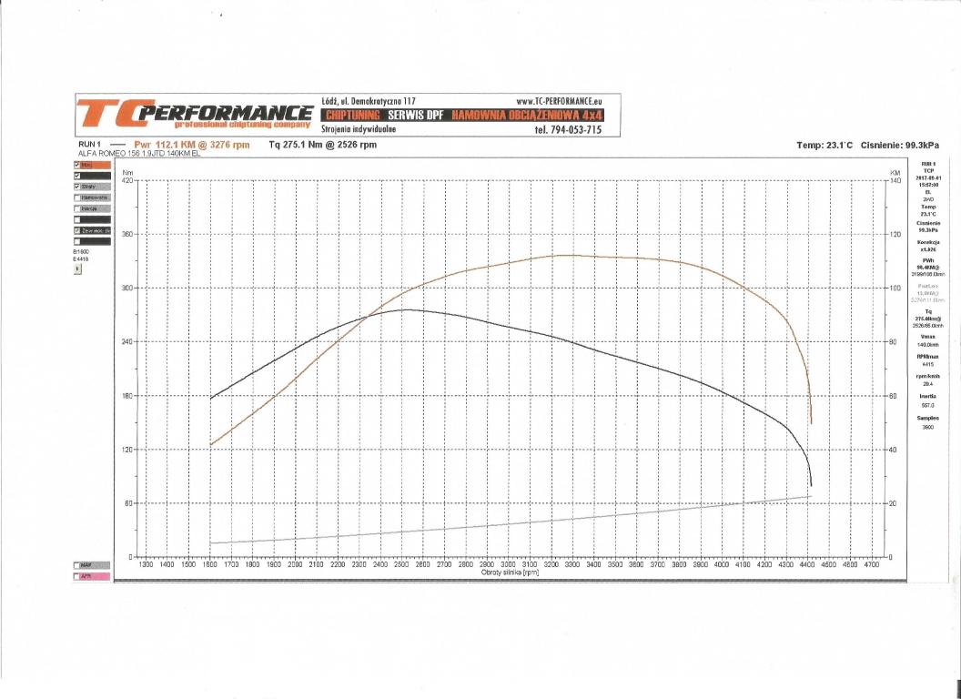

Cześć,
Szukamy brakujących koni. W silniku JTD 16V (140KM) hamownia wypluła 112 KM i 275 NM.
Według mnie geometria do czyszczenia ale może komuś coś się rzuci w oczy. Czy nieszczelność w układzie dolotowym może powodować, że turbo za bardzo się rozkręca odbierając wcześniej za niski sygnał ?

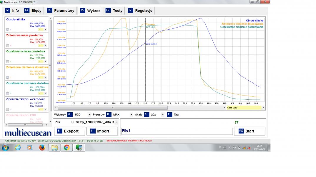

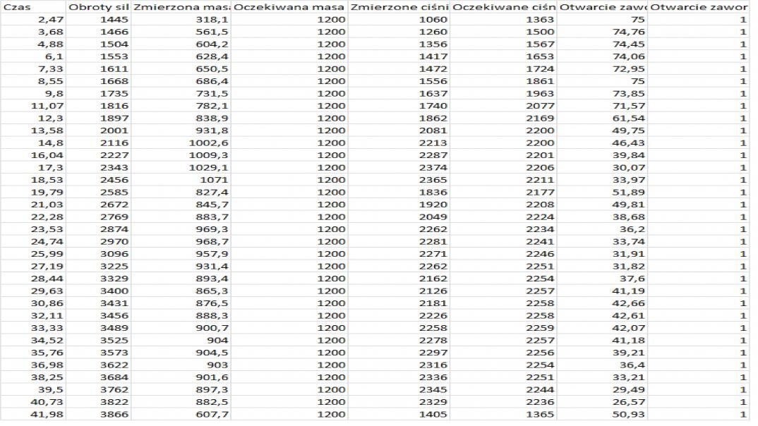

Prośba o sprawdzenie logów. Niedawno był czyszczony zawór egr
pomiary.zip
Pojawiło się u mnie przeładowanie ok. 250mBar w zakresie niskich i średnich obrotów. Przy maksymalnym obciążeniu wartości w miarę się wyrównują. Max. różnica pomiędzy oczekiwanym, a zmierzonym ciśnieniem wynosi 350mBar. Max. ciśnienie doładowania odnotowane przez Multiecuscan to 2300 mBar. Czyżby zapieczona geometria? Auto jeżdżone głównie w mieście.
Ostatnio edytowane przez Casio ; 17-02-2018 o 11:22
Ciężko stwierdzić po takim opisie. Jak geometria stoi, to i w górnym zakresie powinny pojawić się anomalie.
