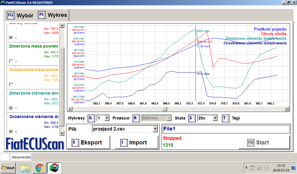

    o co chodzi - autko po chipie (1.9 JTD 150 KM cf4) na 170 KM (chip robiony prawie 3 lata temu) a poniższe objawy są od kilku miesięcy.
    Czasem mam wrażenie że auto przymula, tak do około 2800 obr powyżej dostaje takiego lekkiego kopa i od tego momentu jakiś czas mulenie mija. Dodatkowo po podłączeniu kompa widać że ciśnienie doładowania (mierzone) potrafi znacząco różnić się od tego co chce komputer, tzn. mierzone jest wyższe niż oczekiwane.
    kiedy ten kopniak występuje autko puści minimalnego dymka ale tak normalnie to zero kopcenia.
    oczywiście błędów brak :/

    Cytat Napisał tofik21 Zobacz post
    Turbina była zmieniana na inną - te same efekty
    czujnik ciśnienia zmieniany na inny (pożyczyłem od kumpla) bez zmian
    Aby rozwiązać problem różnicy ciśnień, proponuję użyć innego programu niż crackowany stary FES Bo widać, że ciśnienie oczekiwane jest podawane jako ciśnienie względne, a ciśnienie mierzone jest podawane jako bezwzględne. To tyle info ze screena.
    P.S. FES w tej wersji zapisuje mnóstwo śmiecia \0x009 do pliku csv.
