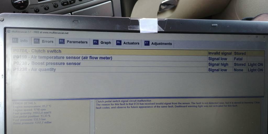

    Podlacze się pod temat, co jakis czas wywala checka przy stałej jeździe powyżej 120km/H, czuć tez delikatny spadek mocy przy 5 biegu od ok 2200 do 2800obr. Auto nie kopci. Do tego kilka błędów. Przeplywka? Wartości powietrza mocno się różnią, logi robione na 5 i 6 biegu
    Wysłane z mojego LG-H870 przy użyciu Tapatalka

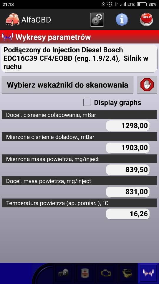

    Cytat Napisał @sdero Zobacz post

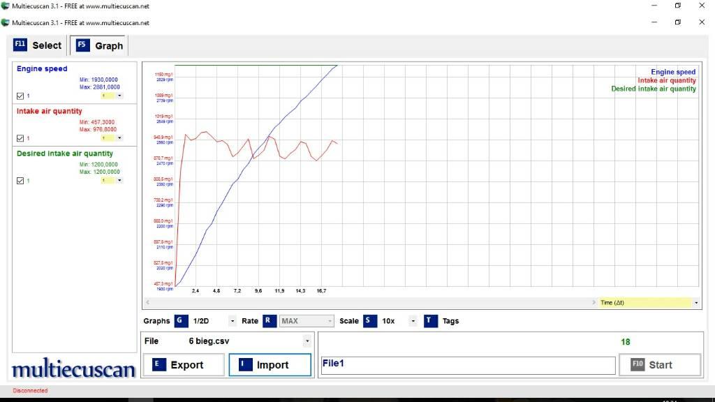

    Aby rozwiązać problem różnicy ciśnień, proponuję użyć innego programu niż crackowany stary FES Bo widać, że ciśnienie oczekiwane jest podawane jako ciśnienie względne, a ciśnienie mierzone jest podawane jako bezwzględne. To tyle info ze screena.
    P.S. FES w tej wersji zapisuje mnóstwo śmiecia \0x009 do pliku csv.
    Ok, postaram się zrobic logi jakimś nowszym fesem [emoji3]

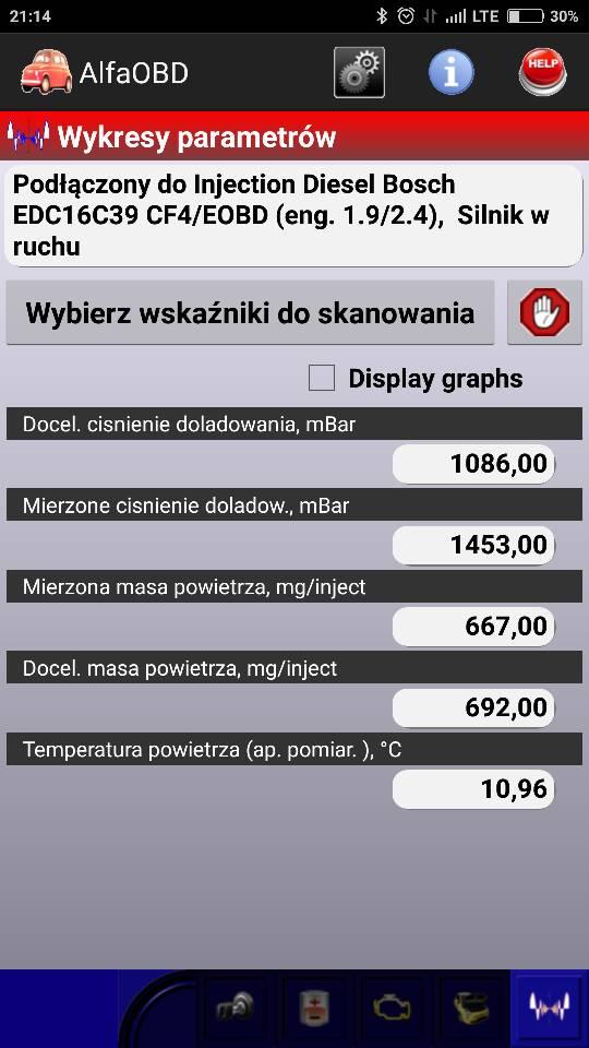

    Nie mniej temat jest, mam na telefonie alfaOBD w wersji 1.8.9.1 i podglądając parametry taka różnica na ciśnieniach występuje [emoji848]
    Pierwszy screan z przyspieszania a drugi to jazda ze stałą prędkością.
    Wysłane z mojego MI 5 przy użyciu Tapatalka

    No i z tego nie bardzo wiadomo o co chodzi. Czy te wartości są mierzone w tej samej chwili ? Czy to tylko maksymalne wartości ?
    Jeśli w tej samej chwili, to ktoś tu kłamie Najprawdopodobniej czujnik ciśnienia doładowania.

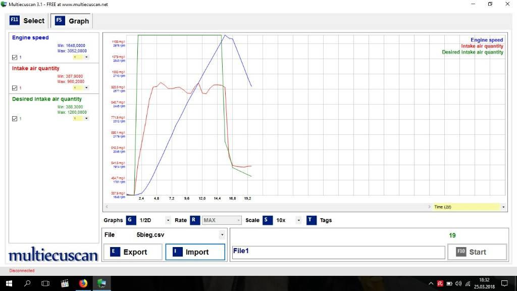

Nazwa:	2.jpg
Rozmiar:	80.0 KB
Nazwa:	3.png
Rozmiar:	24.9 KB

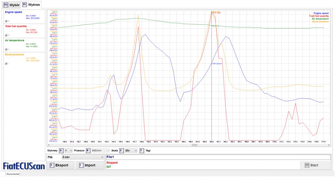

    Czy w tej sytuacji występuje przeładowanie? Nie wyskakują żadne błędy. AR 147 1.9jtd 85kw, EGR off.

    Zeby stwierdzić czy masz przeładowanie musiałbyś zrobić poprawne logi. Czyli w skrócie: oczekiwane ciśnienie doładowania i zmierzone ciśnienie doładowania. W logach, które zapodałeś jest tylko to drugie.

    11 2016
    Nowy Sącz/Rzeszów
    Alfa Romeo 147, 1.9JTD 85kW
    312
    Ok, postaram się zrobić takie logi.

    Użytkownik Maniak resoraków Avatar Casio
    03 2015
    Włoskie, doładowane
    729
    I nie wrzucaj jpg tylko plik w formacie .csv zapisany prosto z programu Multiecuscan.

    11 2016
    Nowy Sącz/Rzeszów
    312
    https://www86.zippyshare.com/v/vtydFxfP/file.html
    Może to nie są najlepsze logi, ale pod nazwą "3" powinien być ok. Cisnienie oczekiwane i zmierzone. Mapa była robiona pod wiekszy IC, EGR wyłączony.
    AR 147 8V 115km zrobione na około 140km i 320nm.
