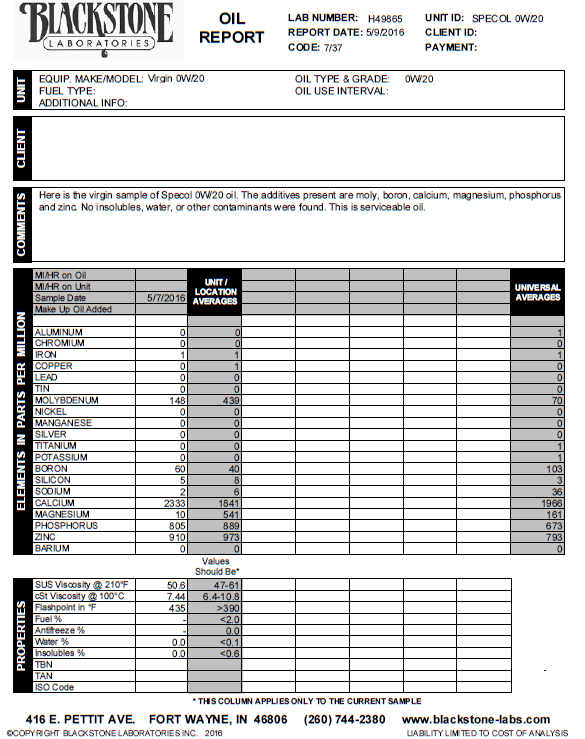

    Pewnie wielu tutaj się ten olej nie przyda ale tak aby pokazać że krajowy Specol potrafi, podzielę się wynikami analizy oleju czystego z butelki, wg mnie baaardzo ładny, kompletny i zrównoważony skład dodatków jak dla 0W20 i sam mam go zalanego w Toyocie benzynowej - złego słowa nie powiem.Kliknij obrazek, aby uzyskać większą wersję
