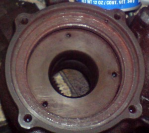

    No ja bym tak nie powiedział, na dowód zdjęcia zaraz po rozebraniu i umyciu gorącej strony (dwa pierwsze zdjęcia) https://drive.google.com/open?id=1N9...UoGZUW9luSP74w
    Przeszlifowałem papierem ściernym na szkle, nie zebrałem tam 1mm, tylko delikatnie zlikwidowałem przytarcia.
    Nie mam zdjęcia wyszlifowanej rdzy, ale również papierkiem wyprowadzone na gładko do czystego żeliwa.
    Większość turbin po jakimś czasie tak wygląda i nie jest to powodem żadnych skroplin z zamkniętego EGR-u. To jest żeliwo, na które oddziałują związki z procesu spalania.
Nazwa:	gorcaobudowa-300x268.jpg
Rozmiar:	21.1 KB
    Nie wolno szlifować papierem ściernym, bo ta turbina już nigdy dobrze nie będzie działała. Turbinę czyści się odpowiednimi preparatami. Szlifować mogłeś tylko części żeliwne, te które nie współpracują ze sobą.

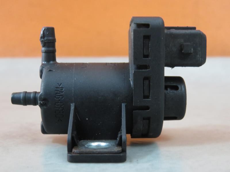

Nazwa:	cleanerj-158x300.jpg
Rozmiar:	20.9 KB

    No i na oryginalnych nastawach trzeba szukać przyczyny. Jak jeszcze to rozregulujesz, to dochodzi ci kolejna niewiadoma. To tylko komplikuje sprawę.

    FiatEper podaje według VIN, zawór o numerze 46813570. Mało tego to pod takim numerem, w ofercie na allegro występuje on w Fiacie Doblo, Brava. I nie jest podobny do mojego.
    Mój jaki miałem od początku miał numer 46768250, numer Pierburg 7.21903.11
    Ten co kupiłem w 2015 roku, ma numery Pierburg 7.00607.02 na białej naklejce, bo pod spodem na obudowie 7.00607.00
    Mój jest taki
Nazwa:	new pierburg.png
Rozmiar:	52.6 KB
    A to co podaje Eper to niby to
Nazwa:	niby org.jpg
Rozmiar:	29.4 KB
    Nie mam pojęcia o co biega.
    A ten co był na aucie, jak jeszcze go czyściłem to był ten rozbieralny z metalową obejmą.
    Na chwilę obecną zostawiam tak jak jest. Zobaczę co się będzie działo.
