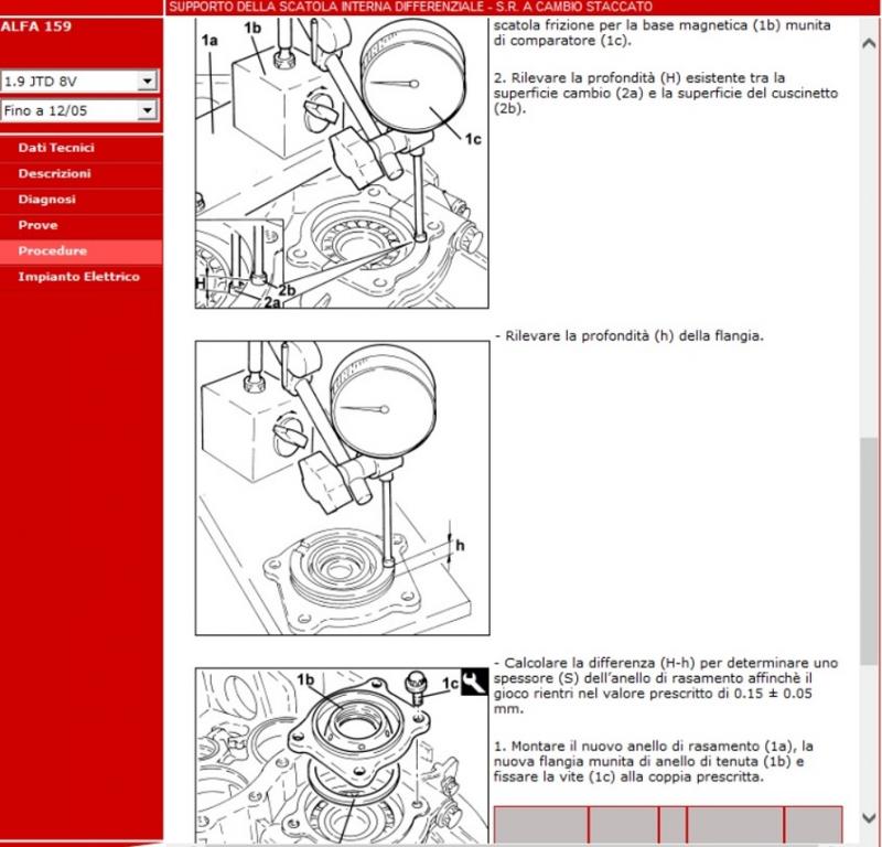

    W elearn Alfy podają dla M32 luz 0,15 +/- 0,05 na forum Opla dla M32 piszą, że 0,53 +/- 0,05. Jaki ma być właściwy ?
