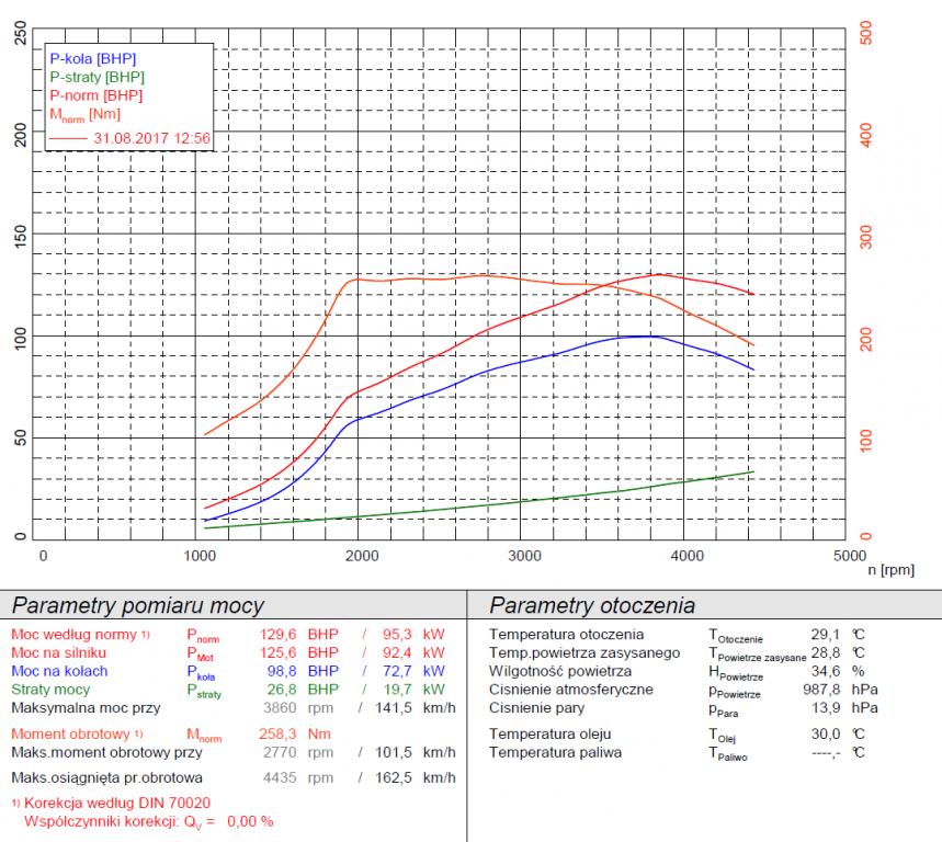

    Jest temat. Silnik 1.9 mJTD 120KM. Poniżej wykres z hamowni MAHA. Jak widać, zamiast deklarowanych w instrukcji 280Nm przy 2000 obr. u mnie jest to 258 przy 2700 obrotów.

    Gdzie szukać przyczyny?

    Wykres z hamowni jest tylko pomiarem mówiącym tylko o stanie dobrze/źle. Do odpowiedzi na twoje pytanie potrzebne są logi, logi i jeszcze raz logi. Bo to one są jedną z podstaw diagnostyki.

    Ok, czyli z tych wyników można jedynie stwierdzić, że jest słabo. Czyli co musi się znaleźć w logach w celu diagnostyki zapieczonej geometrii lub brudnego zaworu sterującego VGT?

    Jeszcze jedno. Tamten pomiar na hamowni wykonano latem 2017 roku przy temperaturze ok. 31 stopni. Czy tak wysoka temperatura mogła mieć wpływ na wynik pomiarów?

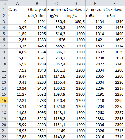

    Co prawda pacjent to 156 Crosswagon ale też JTD 16v więc się podepnę pod temat, żeby nie zaśmiecać forum.
    Ogólny problem- brak mocy i kopcenie do 2500 obrotów.
    Zrobione- Czyszczony kolektor (po złożeniu jest minimalna nieszczelność ale ciśnienie schodzi bardzo powoli, reszta dolotu szczelna- nabijane 1.5 bara), czyszczony EGR ( łącznie z trzpieniem bo stał- obecnie bez zaślepek bo z częściowymi łapała błąd P1238 i po tygodniu potrafiła wyrzucić checka bez trybu awaryjnego- akurat wtedy jeszcze nie miałem MES'a do diagnostyki i żadnego innego błędu niż P1238 nie było), czyszczona geometria turbo (była w miarę czysta- turbo najprawdopodobniej regenerowane przez poprzedniego właściciela), czyszczony overboost, podciśnienia sprawdzone (szczelne).
    Czy problemem może być złe ustawienie gruszki na turbo, bo przy logach (dołączone w pliku- surowe pliki csv z mesa + obrobione w excelu z wykresami) z zrobionym bypassem zaworka overboost (podciśnienie prosto na gruche) w zakresie do 2700 i tak brakuje ok 0.5 bara, czy raczej będzie to nieszczelność w dolocie (choć przed robieniem dolotu objaw identyczny, próbowane również z pełną zaślepką)
    I jeszcze czy zachowanie EGR jest prawidłowe, bo przy jeździe widać że pracuje, natomiast przy postoju po około minucie pracy na wolnych obrotach EGR przeskakuje z otwartego 100% na zamknięty, natomiast po lekkim dodaniu gazu znowu sie otwiera na 100% zeby znowu po minucie się zamknąć.
    Logi turbo robione na IV biegu z gazem w podłodze, natomiast EGR w czasie jazdy to normalna jazda ze zmianą biegów.
    Jeżeli logi są niekompletne mogę je w każdej chwili wykonać ponownie.
    Dzięki za pomoc.

    Kolego na moje oko Twoim problemem jest nadal turbina, albo jej regulacja/sterowanie. Zobacz jak wygląda mój log, gdzie auto zbiera się jak trzeba.

    U Ciebie kolego wszystko ok z turbiną i przepływką. Korekty wtrysków ciutke rozjechane, ale nie ma dramatu.
