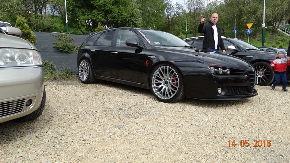

    Cytat Napisał czarny2891 Zobacz post
    Witam!
    Panowie chcialem tylko sie upewnic czy felgi 18" 8" przod i 9" tyl z et 40 wejda bez probemu do mojej alfy 159SW?
    Ja mam 9 cali przód i tył w 19" z ET 35 i opony 245/35 więc jak nie przegniesz z oponą to na luzaku . Ja mam do tego auto położone na ok -60/65mm Kliknij obrazek, aby uzyskać większą wersję

    błąd
    et35 mialo byc
