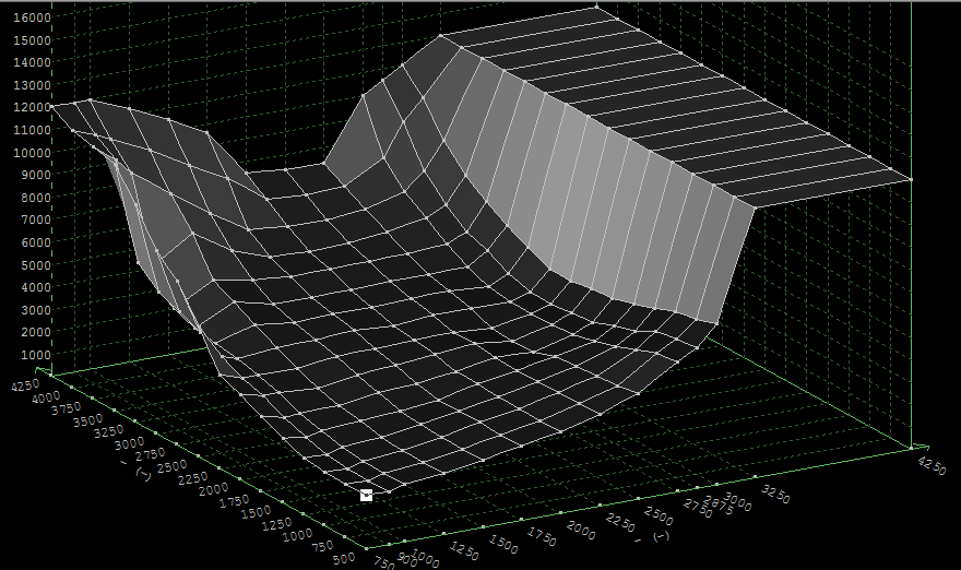

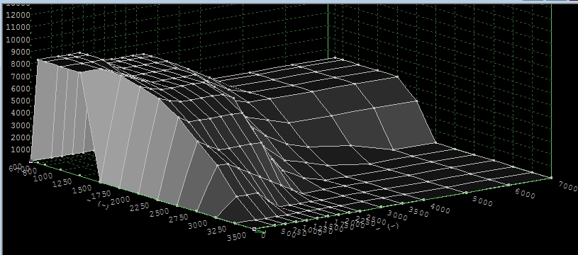

    Croma
    56
    Auto-Krak na filmiku pokazuje mapę klap wirowych i usunięcie ich z obsługi przez ecu.
    https://youtu.be/stMdx2pZrFA
    Wysłane z mojego LG-D722
  3. #873
    02 2011
    RAV4 / Ducati Diavel Carbon
    3,133
    Co ten człowiek mówi ! Co on robi ! Rany Boskie !
    To co widać na ekranie, to jest mapa zaworu EGR, a dokładnie powietrze żądane z sekcji obsługi zaworu EGR.
    To jest stara metoda, którą się stosowało w EDC15, a i to robili tak ci, którzy nie potrafili zlokalizować switcha.
    Klapy w EDC16C39 wyglądają zupełnie inaczej i tak samo jak u was w CDTI działają do 3000 obrotów, a nie do 2500:
    Kurcze, ręce opadają... on nie wie co mówi. Pląta fakty

    Dobrze że są fora i ogarnieci ludzie którzy na nich piszą.
    Co do map klap wirowych w edc16c39, klapy się wyprogramowuje czy tylko fizycznie usuwa?
