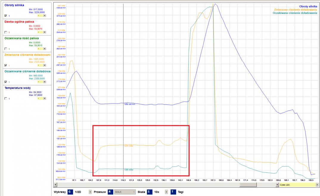

    Koledzy poniżej fotka pokazująca przeładowanie w zakresie do co najmniej 2000 tys. obrotów.
Nazwa:	Logi doładowania 06.2020.jpg
Rozmiar:	88.5 KB
    Czy fragment zaznaczony na czerwono wskazuje na zapieczenie łopatek zmiennej geometrii? Auto odzyskuje jakby pełna moc przy 2500 obr./min.

    Pokaż to w formacie pliku excell, ciśnienie doładowania, obroty silnika, czas, bo nie czytelne jest to w ogóle. W dodatku w zaznaczonym fragmencie masz stałe obroty - coś tu nie gra, źle tego loga robiłeś. Wbijasz 4 bieg, 1200 obrotów start pomiaru i but do podłogi.

    No ok, ale czy ciśnienie oczekiwane a rzeczywiste nie powinny się pokrywać w całym zakresie obrotów?

    Jak patrzę na ten wykres i na oś czasu, to przez 40 sekund w miejscu gdzie zaznaczyłeś na czerwono masz około 1850 obrotów silnika, co on Ci ma niby dmuchać jak jedziesz ze stałą prędkością obrotową? Później dopiero widzę, że dałeś gaz i poszły parametry na wykresie do góry i wtedy kreski na wykresie skaczą. To właśnie o wartości pod maksymalnym obciążeniem chodzi, bo nie wiem co Ty chcesz sprawdzać jadąc ze stałą prędkością obrotową. Zrób tak jak napisałem w poprzednim poście i wtedy to wrzuć.
