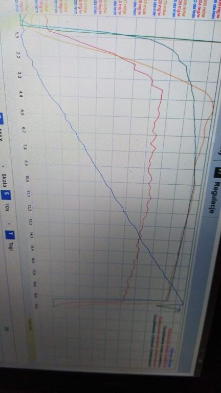

    Witam, czy doładowanie w mojej Alfie jest prawidłowe? Silnik 2.0 JTD 140 km. Ma problem z skaczącą wskazówką obrotomierza, nie działa płynnie. Kliknij obrazek, aby uzyskać większą wersję
Nazwa:	1633290181918.jpg
Rozmiar:	33.1 KB
