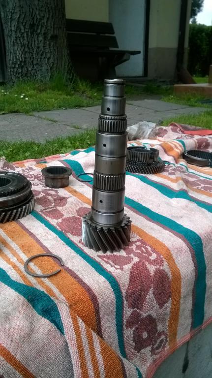

    Wczoraj skończyłem robić druga m32. Wymieniałem 4 łożyska - wszystkie zamykające + 1 otwierające z wałka 3/4/R. Ta operacja wymagała rozprasowania całego wałka. Trochę z duszą na ramieniu ale wziąłem się za robotę.
    Rozebrałem cały wałek i na nim nie ma regulacji. Każdy etap praktycznie jest zaznaczony pierścieniem segera. I na całej długości wałka nie widziałem miejsca do regulacji. Po prostu wprasowujesz wszystko do oporu i wszystko ma swoje miejsce.
    Wszystko złożone a podkładki shimujace zostały stare.
    Argumentem do zabrania się za skrzynie były ruchy lewarka przy hamowaniu silnikiem na 3 / 4 biegu. Po wymianie łożysk ruchy znikły całkowicie z 4 biegu a na 3 sa delikatnie wibracje wyczuwalne jak dociśniesz lewarek do krawędzi. . Przypuszczam że to efekt pozostawienia starego łożyska otwierającego na wałku sprzęgłowym bądz juz niedomagającego koła dwumasowego.
    Wyjaśni się po wymianie dwumasu.
