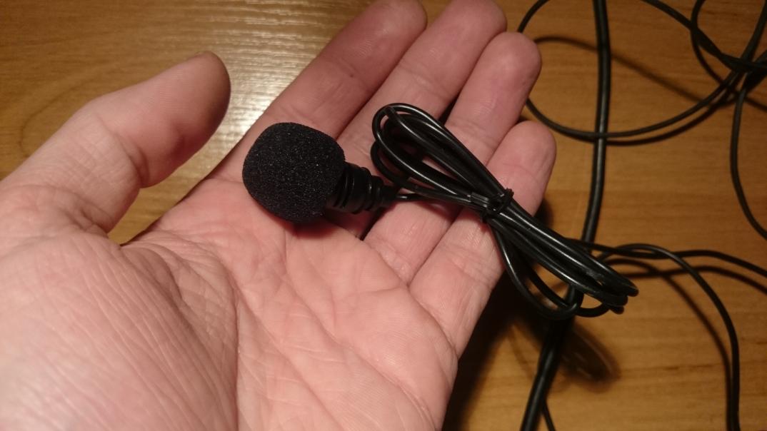

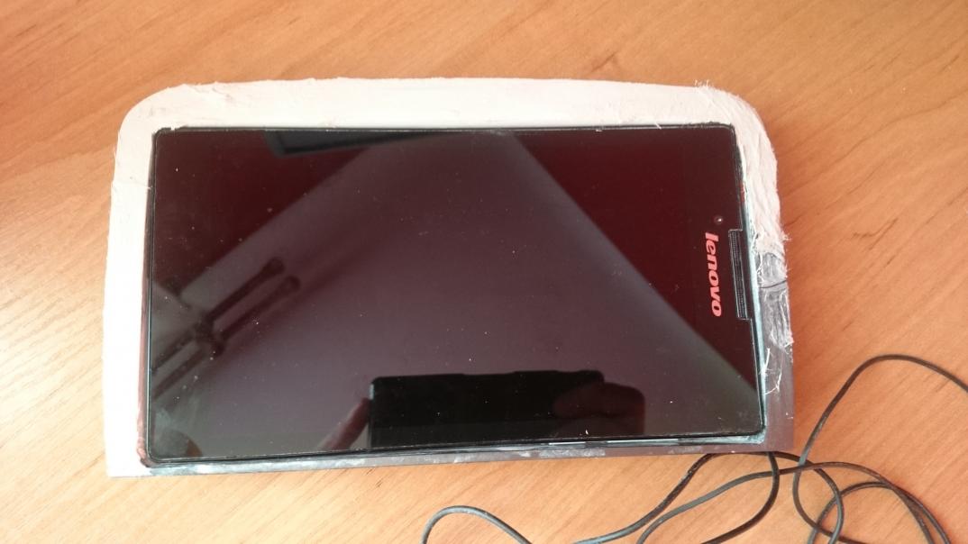

  9. #89
    02 2013
    Starachowice
    Giulietta QV
    168
    Tak to wygląda u mnie, zostało dopracować detale i polakierować.
Nazwa:	l1.jpg
Rozmiar:	58.1 KB

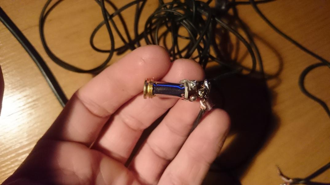

    Wyjście dźwięku z tableta
Nazwa:	l2.jpg
Rozmiar:	57.0 KB
    I dołożony mikrofon do sterowania głosowego oraz rozmów. Będzie pełnoprawny zestaw głośnomówiący. Testowałem i działa bez zarzutu.

  10. #90
    Użytkownik Rowerzysta Avatar dk08012
    06 2015
    AR Giulia 2.2 ZF 8HP
    355
    Zaszpachluj ten tablet na tasmach,zeby nie bylo bezposrednio szpachli i bedzie git
