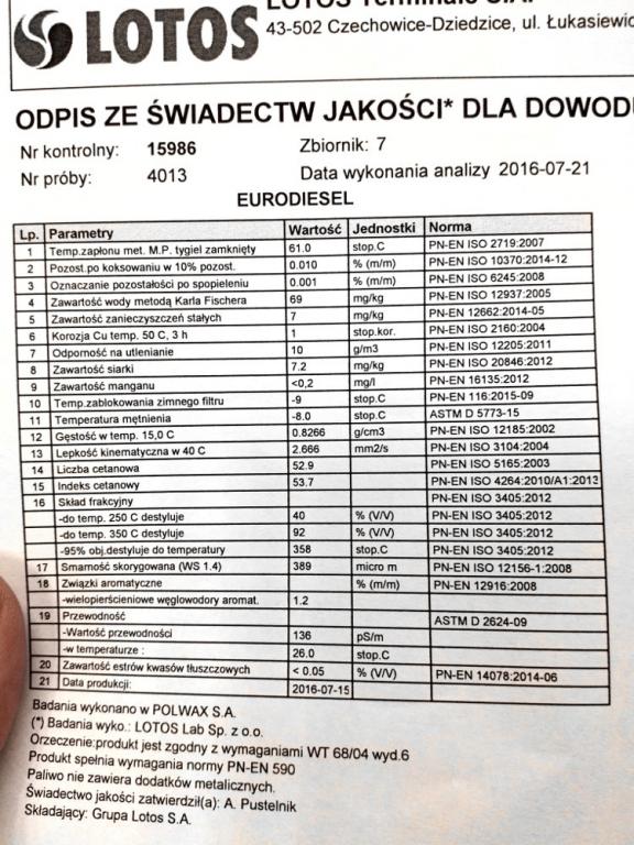

    Najświeższa karta badania paliwa z Tesco, ul. Łabędzka w Gliwicach. Jak widać, zawartość FAME właściwie zerowa (ponad 140 razy mniej niż jest dodawane na innych stacjach, czyli praktycznie pomijalne ślady).

    Czyli jak, ktoś nie chce męczyć silnika biopaliwem powinien tankować na Tesco ?

    Za to kiepską ma smarność

    Chodzi o wartość "smarność skorygowana"? Czyli im mniejsza wartość tym lepiej?

    Tak. Paliwko z Tesco (jak widać made by Lotos) lepsze niż z BP...
