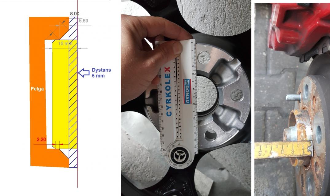

    Nie wiem, czytam to samo i wygląda przecież, że nie ma problemu.
    https://www.forum.alfaholicy.org/zal...lii-fele19.jpg
    Ktoś to sprzedaje przecież do felg oem:
    https://shop.alfisti.net/Tuning-Styl...ts::10100.html

    wg rysunku który wkleiłeś masz 2.2mm centrowania - uważasz że to wystarcza? Ja bym się nie odważył jeździć na takim. wiele razy spotkałem się że minimum 5mm, tym bardziej że to wychodzi dalej od piasty przy końcówce centrowania i wiadomo że jest tam słabsze, a i przecież w miękkiej alu feldze masz mało, czyli łatwiej to zniekształcić.uszkodzić.
    poza tym, może pomiary były raczej takie sobie - wg mnie 7mm felgę trzeba liczyć tak może z małym zaokrągleniem w górę (a nie te 5.7mm). do tego ścięcie na centrowaniu z piasty, szczególnie po czasie jako troche przyrdzewiałe i nie do końca równe, ok 3mm powiedzmy dla bezpieczeństwa znów zaokrąglając w górę. wolę zaokrąglić w stronę bezpieczną i do tego liczyć, niż na siłę naginać pod pomysł a potem jeździć z duszą na ramieniu ryzykując swoje i innych życie.
    To że sprzedają coś na alfisti, IMHO niebezpieczne te 5mm dystanse. Już bym wolał od nich dystans 10mm dla OEM ze specjalnym scięciem i jednak centrowaniem przedłużonym - jeździli tu ludzie na takich, chyba nawet na felgach z Q 8.5" (czyli po ponad 6mm bardziej wystające) przód i ET chyba też tam jest 33
    rób co chcesz, ja Ci radzę martwiąc się o Ciebie - unikaj dystansów 5mm bo guzik centrowania Ci zostanie.

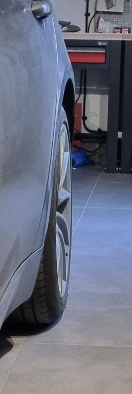

    No jednak może, niby to tylko 1 cm ale przecież nawet widać na zdjęciach (próbowałem znaleźć tę samą perspektywe, ale nie chcę całego dnia szukać wiec jest podobna).
    Q4 (2017): https://ireland.apollo.olxcdn.com/v1...image;s=1920x0
    RWD: https://ireland.apollo.olxcdn.com/v1...image;s=1920x0
    Widać jak stoi koło i że w q4 jednak siedzi głębiej.
    Porównaj to, ze swoim 15 mm dystansem, tu jest felga 8 cali i nie ma żadnego dystansu

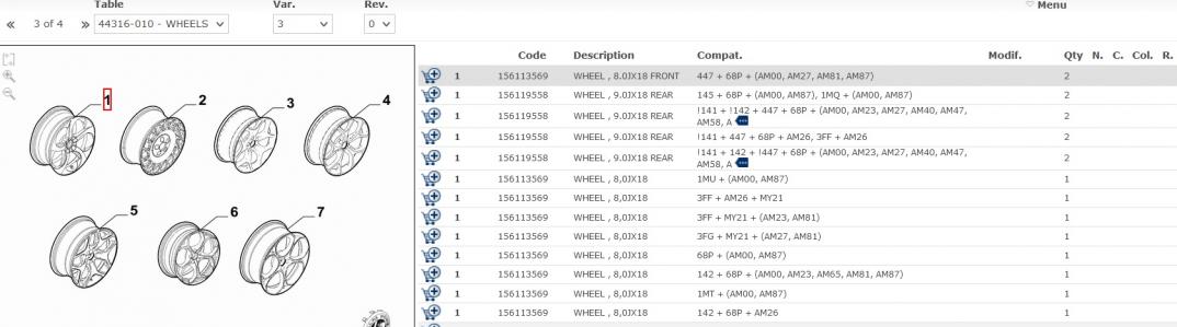

    jest różnica bo Veloce standardowo dawali bez mixed fitmentu czyli z tyłu z felgą 8" ET33, stąd miałeś 11,7mm głębiej powierzchnię felgi. Mixed fitment w Veloce był opcją za dopłatą 1000zł, tylko przy srebrnej koniczynie 19" jaką ja mam był (przynajmniej jak ja zamawiałem) od razu (tej koniczyny srebrnej nie oferowali w wariancie 4x8" tylko mixed, w przeciwieństwie do ciemnej koniczyny która w standardzie szła 4x8")
    wzór który pokazałeś w ePerze 18 sport, tylko 2 numery części w eperze 8" i 9" dla opcjij mix fitment (opcja kod 142, wcześniej się pomyliłem napisałem 141)
