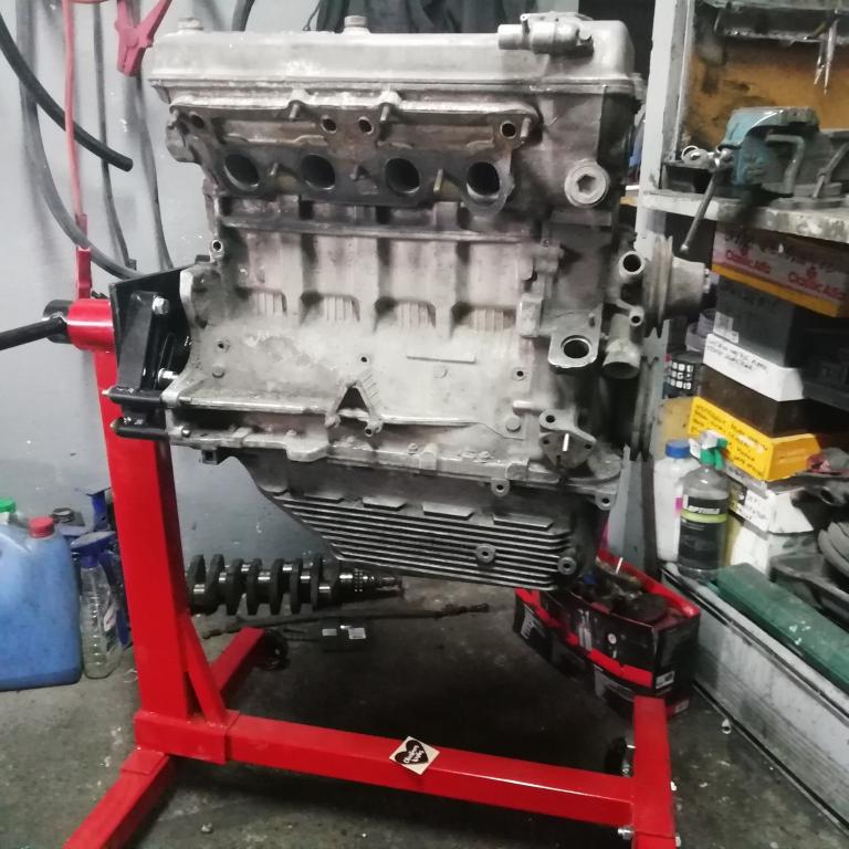

    Wciąż czekam na wolny termin u lakiernika więc zabrałem się za silnik.
    Mój oryginalny był uszkodzony poprzez wywalony korbowód (pisałem o tym wcześniej)
    Nabyłem drogą kupna inny i właśnie ten znalazł się na stojaku do weryfikacji.
Nazwa:	IMG_20190708_184759.jpg
Rozmiar:	84.5 KB

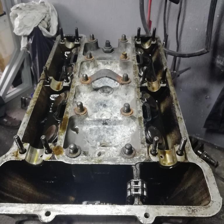

    Pierwsze elementy odkryte - nie ukrywam, że z dużym strachem gdyż ten silnik też się nie kręcił- był zablokowany.
Nazwa:	IMG_20190708_191345.jpg
Rozmiar:	75.7 KB
    Głowica zdjęta i oczom ukazał się środek
Nazwa:	IMG_20190708_195033.jpg
Rozmiar:	72.5 KB

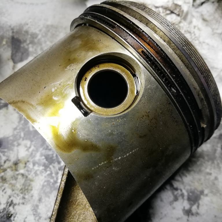

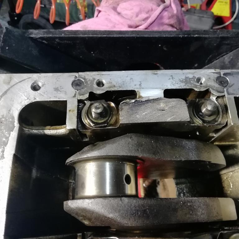

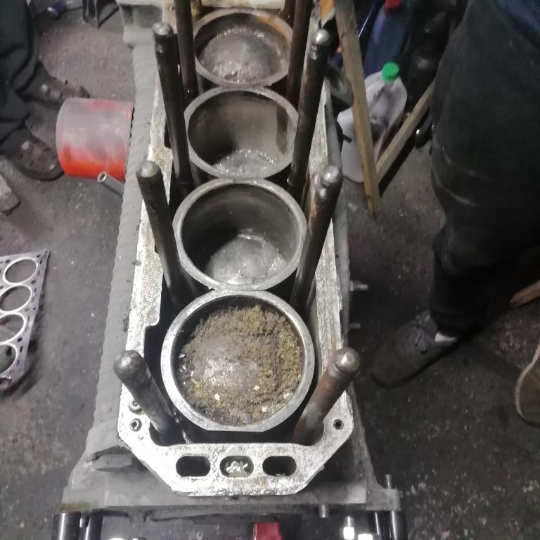

    który później okazało się nie był taki zły. Co prawda czwarty tłok zablokowany ale korbowody i wał korbowy nie mają uszkodzeń
Nazwa:	IMG_20190709_191120.jpg
Rozmiar:	73.9 KB
Nazwa:	IMG_20190709_175608.jpg
Rozmiar:	87.7 KB
    Teraz mycie i weryfikacja wszystkich elementów ruchomych w tym tulei i kanałów olejowych.
    Nie jest źle będzie żył.

    Co to za gruz na tym czwartym?
    Resztki płynu ?

    No właśnie jakieś trociny które utrzymały wilgoć i tłok się przez to zablokował.
    Ale po paru godzinach w WD40 wszystko puściło.

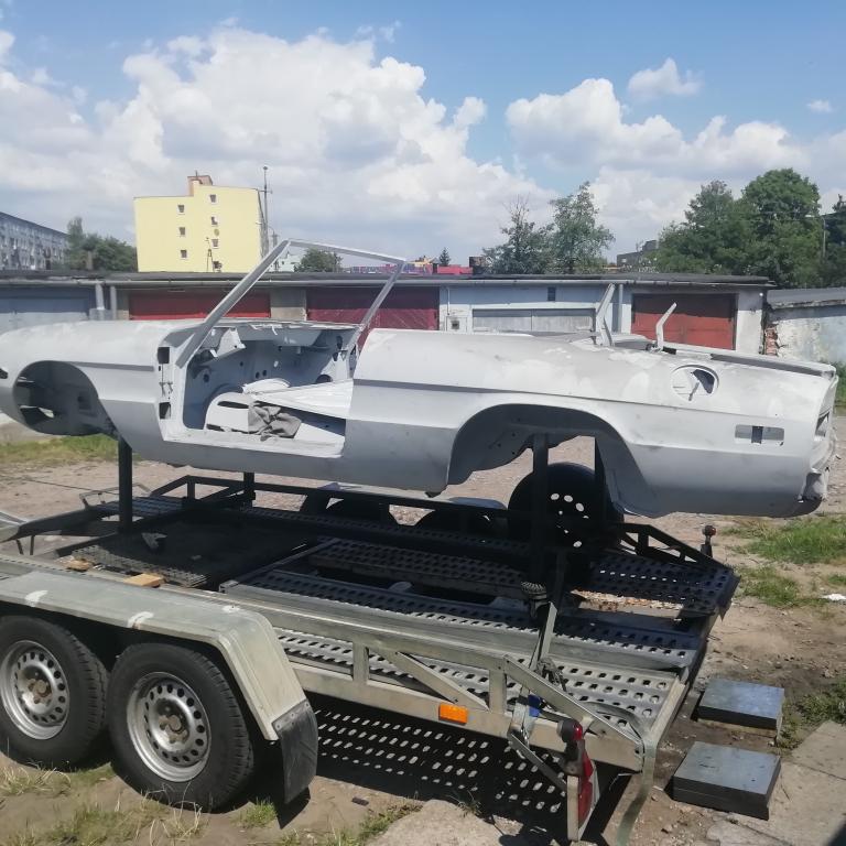

    No nareszcie nadszedł czas na wyjazd alfą - narazie na lawecie (mówią że to naturalne miejsce alfy) do lakiernika.
Nazwa:	IMG_20190720_121503.jpg
Rozmiar:	88.9 KB

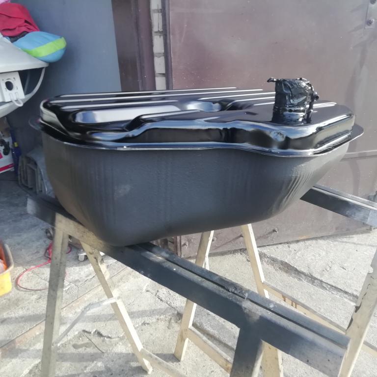

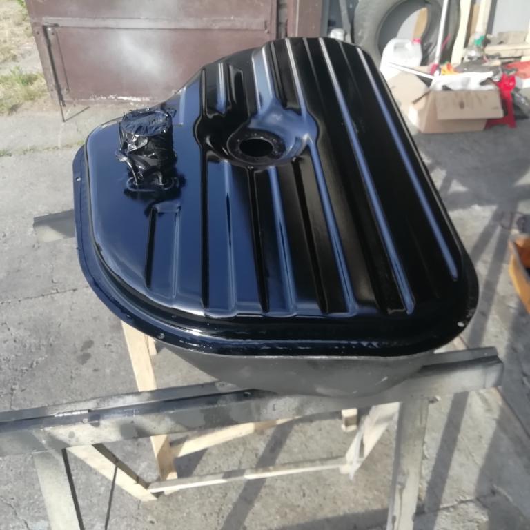

    A w międzyczasie dokonałem remontu zbiornika paliwa
Nazwa:	IMG_20190704_181945.jpg
Rozmiar:	69.8 KB
Nazwa:	IMG_20190704_181938.jpg
Rozmiar:	67.0 KB

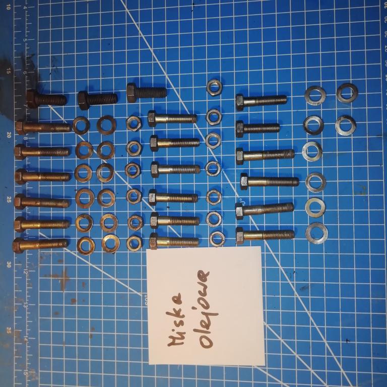

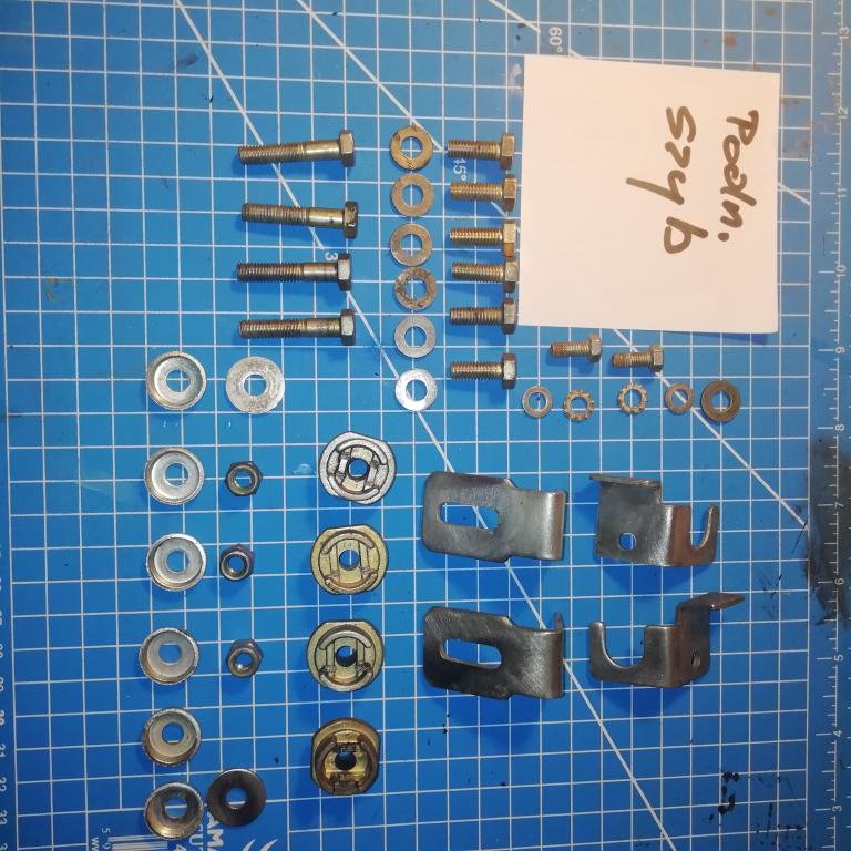

    No i jedno ze zdjęć śrubek do ocynkowania
Nazwa:	IMG_20190716_201554[1].jpg
Rozmiar:	105.2 KB
Nazwa:	IMG_20190716_200249[1].jpg
Rozmiar:	104.8 KB
