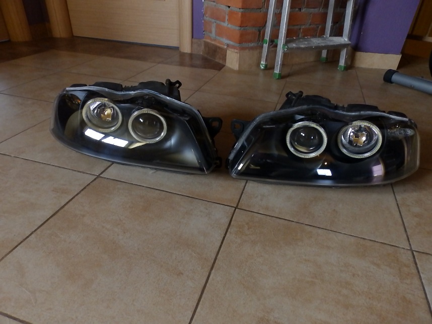

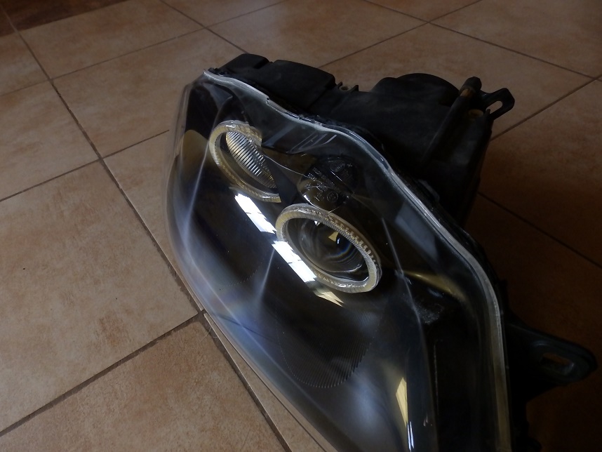

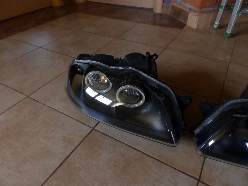

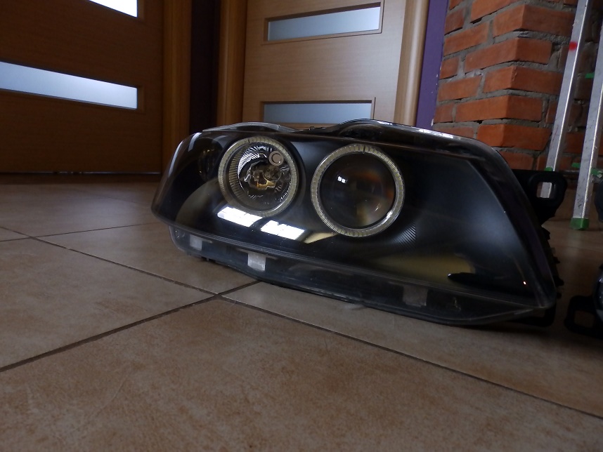

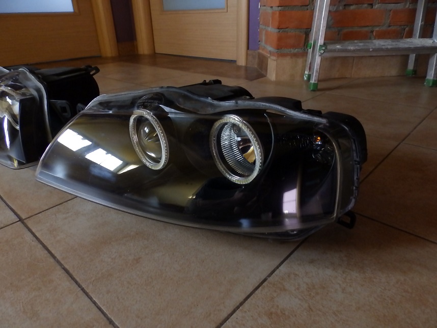

    Dzisiaj kopałem w starych zdjęciach i znalazłem jak robiłem politowe lampy w czarny mat + ringi. Wrzucam bo kiedyś się mnie parę osób pytało i na forum zostanie dla potomnych. Zdjęć na aucie nie mam. Zlecający nie raczył mi ich udostępnić.

    Marek chce do siebie do przed fl wrzucić ringi jakiej średnicy je dobrać? Mają być minimalnie większe od soczewki?
  7. #87
    05 2009
    Strzelin
    12,640
    Soczewka jest 63mm.
    Ale proszę Cię nie rób takiej wioski....
