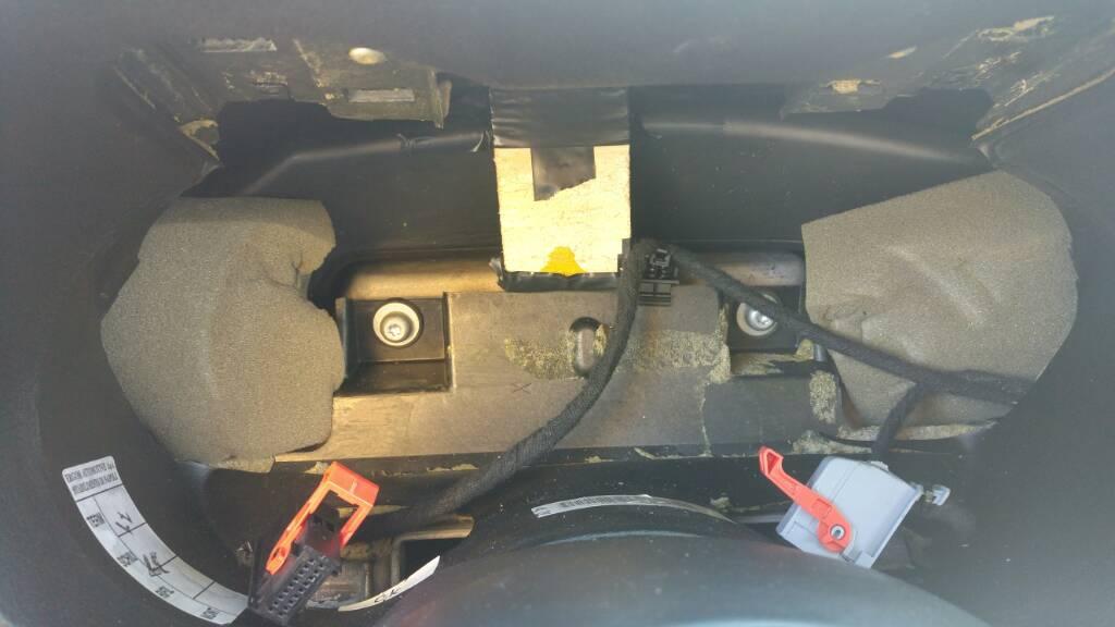

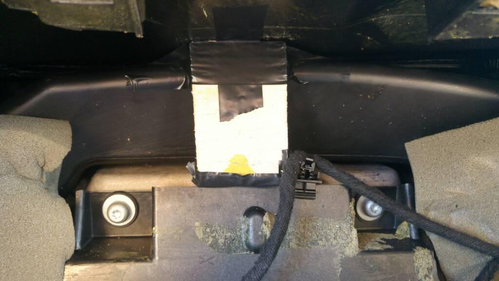

    Zastosowałem patent z drewienkiem i nie pomogło. Jechałem nawet bez zegarów. I dalej coś trzeszczy. Tak jakby w środku jakieś naprężenia.
