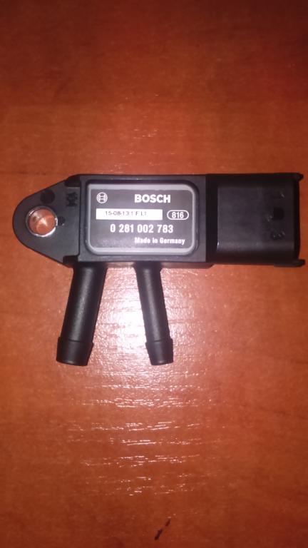

    Gdyby ktoś potrzebował to posiadam nowy taki czujnik tanioKliknij obrazek, aby uzyskać większą wersję
Nazwa:	DSC_0001.jpg
Rozmiar:	30.9 KB
