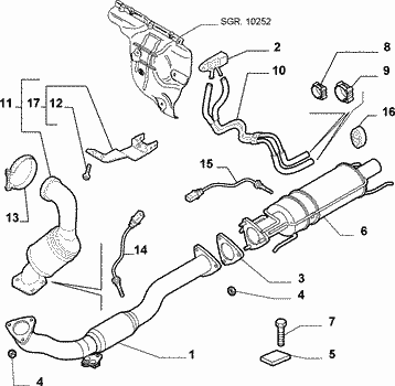

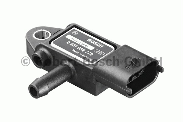

    Obstawiałbym za czujnikiem ciśnienia spalin (patrz foto) Czujnik kosztuje 150zł. Zamontowany jest obok zbiornika wyrównawczego (poz.2 ).Kliknij obrazek, aby uzyskać większą wersję

    Tak, to chodzi o ten czujnik. A gdzie za taką cenę mogę go kupić?

    Tak, miałem dokładnie taki jak na fotce. Wyświetliła mi się kontrolka silnika, na fesie wyszedł błąd P2453. Po wymianie czujnika skasowałem błąd i do dzisiaj jest spokuj czyli jakieś 300km.
    alfister
    A widzisz... u mnie po demontarzu okazało się, że jest inny, różniący się od tego jaki przkazałeś mi na fotce. Dlaczego?... nie wiem. W mojej ALFIE 159 1,9 JTDM 150KM, jest czujnik w którym są dwa długie krućce do podłączenia wężyków od DPF,a. Niestety, kupiłem w ASO...
