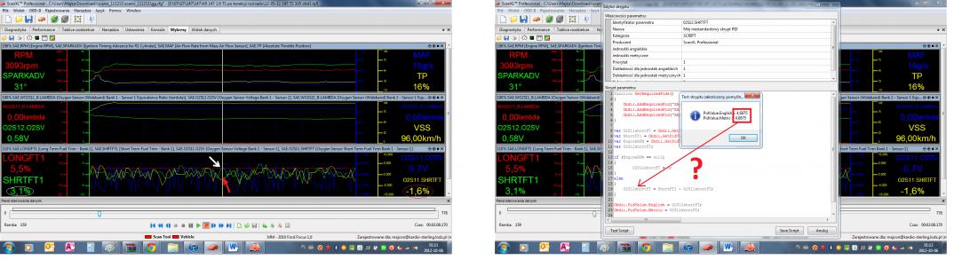

    Raczej nie. LongFT mówi o tym czego ECU z czujników odczytać nie może. Ale post-cat wydaje się, że z niej sumatory wspomniane kiedyś przez euroscana, że może z niej korzystają, ponieważ shortFT dla Banku i shortFT dla sondy pre-cat nie są zbieżne. Z czegoś różnica wynikać musi. Euroscan pisał o sumatorach kiedyś, tak pamiętam. Przerobiłam skrypt bubu, ażeby to wyliczył shortFT dla pos-cat, ale co pokazuje ten parametr w 147?
Nazwa:	147_O2S12.SHFRT.jpg
Rozmiar:	66.5 KB
    Możecie w jeździe zalogować ten parametr 02S12.SHFRT?

    - short , long dla post-cat jest równy 98.2 %, czyli nie jest brany pod uwagę.
    - tego parametry nie pokazuje Scan Master ani program Scan XL Pro.
    - ale za to ciekawostka, scan xl pro wersja 3.51 pokazuje longterm bank 3 oraz short term bank3.
    - dodatkowe logi z jazdy.
    - wykres jest podobny jak long oraz short dla banku 1, widać, że to chyba jakiś bład programu ?
