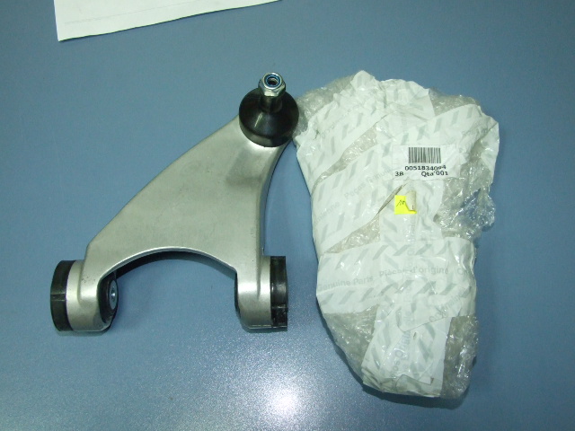

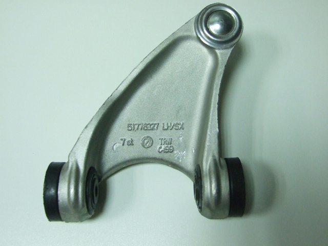

    Generalnie to jest cyrk...
    Przedstawiciel przyjechał, wahacze zabrał, przeprosił iobiecał wyjaśnienie sprawy. Dodam, ze zamówiłem komplet. Kompletwyglądał tak :
Nazwa:	DSCF2347.JPG
Rozmiar:	110.3 KB
ID:	50085 Kliknij obrazek, aby uzyskać większą wersję
Nazwa:	DSCF2352.JPG
Rozmiar:	110.6 KB
    Jeden to ewidentnie QAP, drugi niby ma wszystkie oznaczenia Fiata ale odlew jest inny niż TRW, sworzeń noname i do tego inny kształt niż w TRW, tuleje zupełnie inne niż wTRW -nawet kolor metalu. Stachura twierdzi , ze wahacze kupująbezpośrednio z ... Fiata.
    Podobno sprawdzili wszystkie któremają w magazynach i wyglądają dokładnie jak te które dostaliśmy.Twierdzą, ze kupują je bezpośrednio od Fiata i taką otrzymali dostawę.
    Wiec kto zrobił wał zQAPami?
    Inny temat to wahacze z lewego zdjęcia - jeśli pochodząz Fiata to dlaczego są tak absurdalnie tanie i inne niż wahacze oferowane oficjalnie przez sieć dilerską?
    Nie kumam tego tematu... ogólnie oddałem całą dostawę. Nie będziemy oferować nawet tym "niby oryginałów" w super cenie.
    Co do 2 letniejgwarancji na Fasta - oczywiście jest honorowana.
