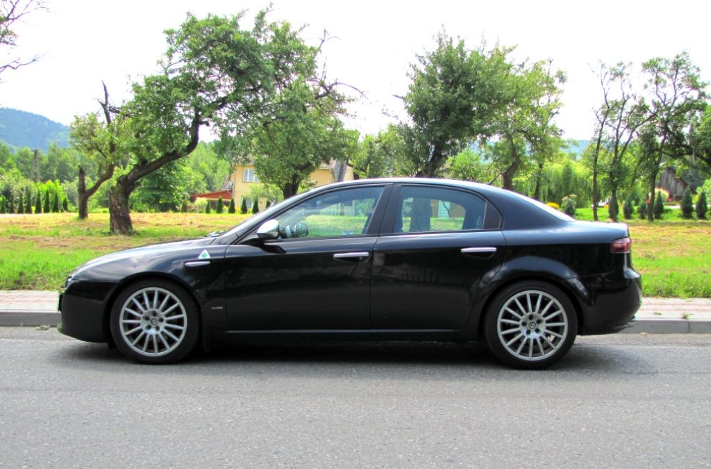

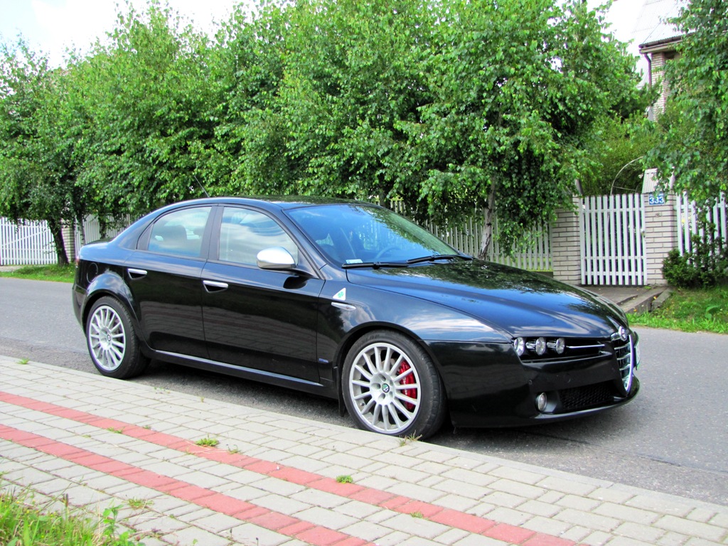

  2. #82
    07 2007
    Żegocina
    6,673
    Tak wygląda po obniżeniu. Zdjęcia robione na szybko

    Jutro geometria.
    Pozdrawiam.
    - Rafał
  3. #83
    Użytkownik Romeo Avatar LukeMazur
    12 2012
    Bieszczady
    Toyota Supra JZA80 / Nissan Stagea RS260
    1,002
    No idealnie
    jeszcze jakby dystanse były
    a takie OT osłone pod silnik masz oryginalna? bo nie wisi nic tam pod spodem;P

  4. #84
    Użytkownik Znawca Avatar Paweł_
    09 2011
    Giulietta
    1,233
    Nasze bliźniaczki pięknie dorastają Jest naprawdę ok

  5. #85
    07 2007
    Żegocina
    6,673
    A więc tak. Dystanse będą, ale jeszcze nie wiem jakie...
    Osłonę mam oryginalną, chociaż po przejściach
