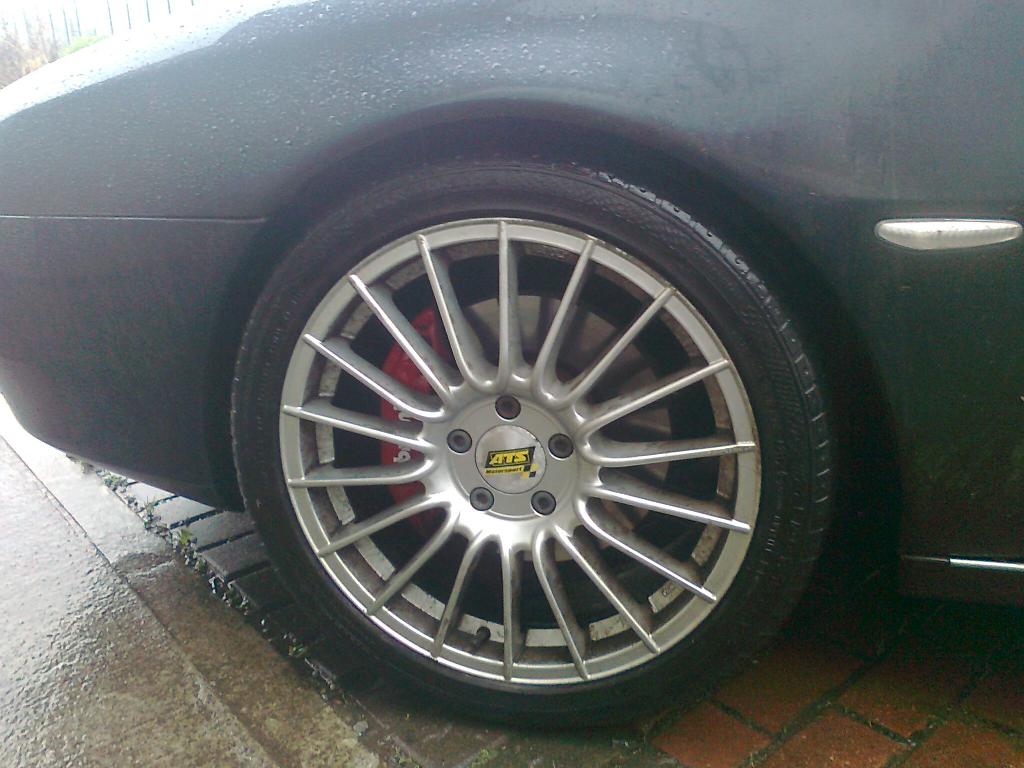

    To ja jeszcze wkleje zdjecie swojej nowej obnizonej, tak to wyglada z przodu -35 i 18 plus zaciski Brembo w 2.0TS. Opony mam 225/40/18 nie jestem pewien czy 235 sie zmieszcza z przodu na moich felgach.

    Kolego JAREK1986, a te fele(z fotek) masz zalozone na zaciskach brembo?
    tak popi maki mam na 3-litrówce więc i są tam zaciski brembo
