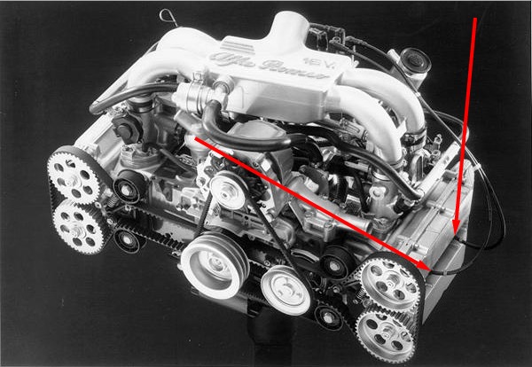

    no kupując ten samochód miałem nadzieje że czegoś sie nauczę robić przy samochodzie więc to chyba najwyższy czas jeszcze jakby ktoś był tak miły i wskazał mi najlepiej na zdjęciu gdzie w boxerze znajdują się świece zapłonowe i mniej więcej opisał jak je wymontować to byłbym wdzięczny

    Dostęp do świec w boxerze 16v jest delikatnie mówiąc trudny Nic nie widać, trzeba wszystko robić po palcu Aby wykręcić świece potrzebujesz klucz do świec 16mm, najlepiej podwójnie łamany Długą nasadką i tryczką też powinieneś dojść. Zdjęcie poniżej mniej więcej pokazuje gdzie ich szukać

    Mylisz się kolego. W 16v świece to nie taka prosta sprawa

    Świec na pewno nie zauważy, no chyba, że wciśnie głowę w 10-cio centymetrową szparę (w co wątpię), bo mniej więcej tyle jest miejsca między głowicami a karoserią w 16v. Można je co najwyżej wymacać
