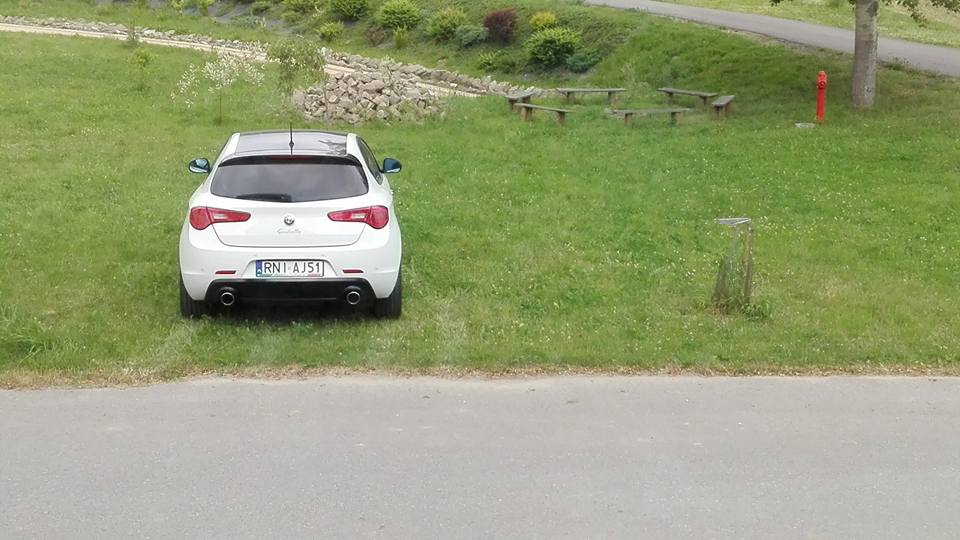

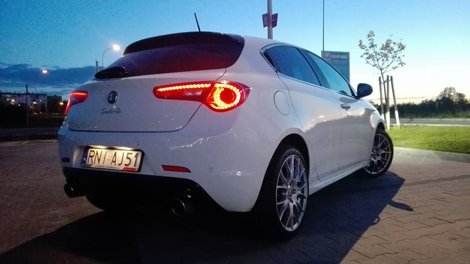

    Cytat Napisał michalczewski84 Zobacz post
    Cześć,
    chciałbym wymienić wydech w swojej Alfetce na podwójny, ale zależy mi przede wszystkim na aspekcie wizualnym, bo fabryczny dźwięk jest dla mnie ok i nie chciałbym żeby było głośniej w środku. Ze względu na cenę atrakcyjny jest tłumik dedykowany Ultera i z tego co widziałem na filmikach chyba nie brzmi zbyt natarczywie (wiadomo, że dużo zależy też od jakości nagrań). Czy osoby, które go użytkują od jakiegoś czasu mają może spostrzeżenia co do trwałości i ewentualnej zmiany dźwięku wraz ze zużyciem? Czy ewentualnie jest jeszcze jakaś sensowna alternatywa, która nie zrujnuje mojego budżetu?
    Mam tłumik końcowy Ultera od około 7 miesięcy. Zmiana głównie dla aspektu wizualnego. Nie jest głośniejszy od serii - podbił za to bas na wolnych obrotach kiedy silnik nie jest rozgrzany (fajny efekt na parkingu podziemnym). Dla mnie stosunek jakość/cena ok. Wygląda lepiej, brzmi nieco lepiej, na trasie nie przeszkadza (tutaj tylko środkowy i zwykła rura podbijają bas). Nie jest to MM, ale nie kosztuje tyle co MM Dokładka zderzaka z ASO i dodatkowo malowanie na czarny połysk + wieszak tłumika też z ASO (ULTER daje do zestawu, ale oryginalny jest lepszej jakości). Wygląda to tak :
