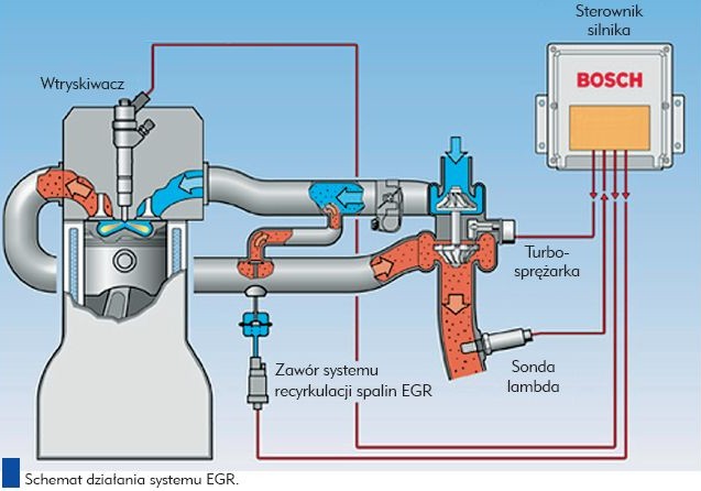

    Moje auto jest teraz w trakcie usuwania klapek dla świętego spokoju. Czy powinienem od razu zaślepiać lub wyłączyć ten EGR? Jakie konsekwencje się niosą jeżeli tego teraz nie zrobię?
    Dodam, że DPFa już nie ma.
  4. #84
    Użytkownik Znawca Avatar olo_84
    06 2013
    Alfa 159 16V 150KM Distinsive SW 2006
    1,850
    Cytat Napisał Saubs Zobacz post
    wygogluj sobie jak działa egr a sam zauważysz, że kolektor który powinien być wyczyszczony podczas zabiegu usuwania klapek znów będzie obciążony spalinami wtórnymi. Poniżej dla tych co nie lubią szukać
Nazwa:	EGR-schemat_aditech.jpg
Rozmiar:	59.4 KB
