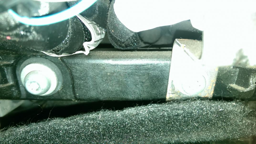

    Cześć. Pytanie do tej części widowni która podłączała dodatkowe gniazdo zapalniczki przy bezpiecznikach. Jak tam jest z masą? Do czego przymocowaliście przewód GND? Te dwie śruby trzymające puszkę bezpieczników to dobry pomysł?
    Każda śruba, która ma kontakt z karoserią się nada, ja tak mam już dłuższy czas i chodzi bez problemów. Plus wlutowałem w ten gruby czerwony przewód. Miejsca w bezpiecznikach na gniazdo na pewno wystarczy.

    Cytat Napisał Arturek Zobacz post
    Mówimy o tych dwóch ? Bo jakoś nie wydają mi się żeby miały bezpośredni kontakt....

    Mówimy o tych dwóch
    Nie to nie te. Blisko nad nimi jest taka jedna na imbus , na takiej jakby wygiętej blaszce.
