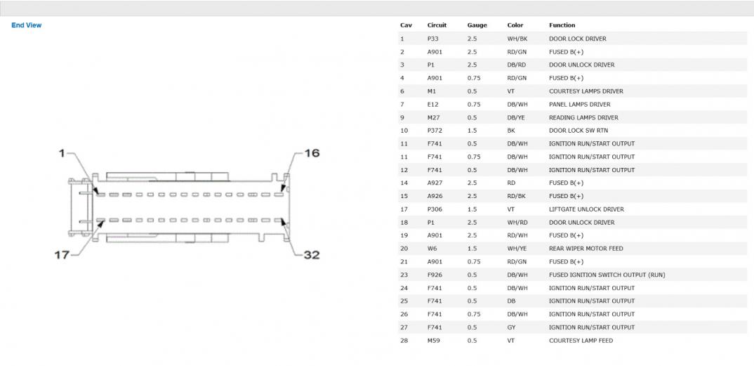

    W końcu zmieniony market - będę się brał za pozostałe rzeczy. Mam nadzieję na pomoc.
    Mógłbyś podrzucić info co i gdzie przelutować?
  2. #902
    10,595
    było było tylko na tacy każdy chce, ech. lewa wtyczka BCM odciąć kabel lecący do pinu 18 i stronę zamków podlutować do kabla lecącego do pinu 3, sam kikut z 18 od BCM zaizolować. błędy w BCM olać, nic się nie wyświetla na zegarach i wszystko działa.

  4. #904
    07 2022
    Alfa Romeo Stelvio
    55
    To jest tak, że jak nie potrzebujesz jeszcze to wszystko możesz namierzyć a jak jesteś w potrzebie to tak jakby diabeł nakrył ogonem. Z dwie godziny szukałem i nic. Dzięki za szybką odpowiedź.
  5. #905
    04 2022
    Stelvio/Giulia USA
    244
    Cytat Napisał nw1067 Zobacz post
Nazwa:	WhatsApp Image 2022-11-04 at 21.15.29.jpg
Rozmiar:	43.5 KB

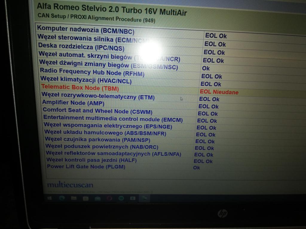

  6. #906
    07 2022
    Alfa Romeo Stelvio
    55
    Cytat Napisał tomek_poznan Zobacz post
Rozmiar:	43.5 KB
    Nie mogę odczytać schematu.
    Zmieniłem ustawienia na europę zrobiłem proxi i nadal mam problem z telematikiem - może coś pomożecie? I to co zauważyłem:
    - kierunkowskazy rozdzielone od stopu
    - tylne obrysówki nadal świecą - tak ma być?
    bez przerabiania wiązki:
    - klapa wlewu paliwa otwiera się
    - drzwi kierowcy otwierają się
  7. #907
    11 2018
    BIALYSTOK
    alfa romeo
    1,676
    MASZ PO LIFCIE auto jesli tak to telematik nie bedzie dzialac musisz fizycznie usunac
  8. #908
    07 2022
    Alfa Romeo Stelvio
    55
    I tak wygląda proxiKliknij obrazek, aby uzyskać większą wersję
Nazwa:	IMG_20221115_194505.jpg
Rozmiar:	105.0 KB
    tak po lifcie.
    Do czego służy telematik i gdzie się znajduje?
  9. #909
    11 2018
    BIALYSTOK
    alfa romeo
    1,676
Rozmiar:	105.0 KB
    tak po lifcie.
    Znowu chcesz na tacy wszystko dostac kazdy nowy uczestnik zamiast czytac tylko pisze. Poszukaj a znajdziesz.
    za zegarami.
  10. #910
    07 2022
    Alfa Romeo Stelvio
    55
    Cytat Napisał marekkoczta Zobacz post
    za zegarami.
    Czytam i czytam i nie mogę znaleźć. Przeczytanie wszystkich wątków zajmie mi z parę tygodni a wyszukiwarka nic nie chce mi znaleźć. Za zegarami jest moduł SGW - czy to jest gdzieś w pobliżu?
    Co nie będzie działać jak usunę telematica.
