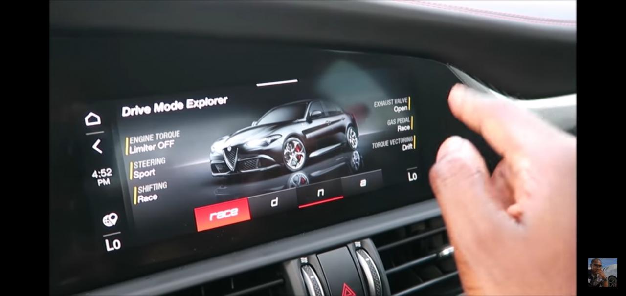

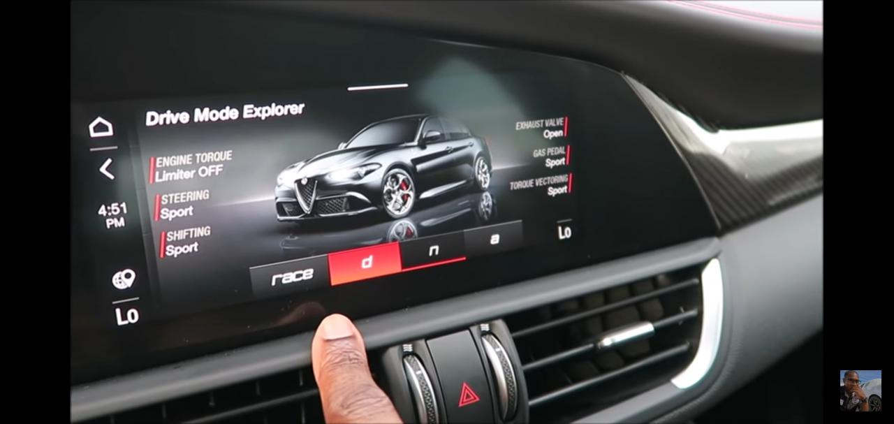

    Ciekawe jak to się ma do obecnych ustawien w trybach. Czy to tylko w 2020 jest coś inaczej czy teraz tylko zmienili widok.
    Wysłane z mojego SM-G973F przy użyciu Tapatalka
    TO jest nowy widok. Opcji nie da się modyfikować czyli pokazuje tylko jak jest.
    Nie dotykałem tego w Q ale jak widać zmienili tryb D, w którym w MY2020 strzela z wydechu tak, jak poprzednio strzelało w Race. Zapowiadano taką zmianę, podobno użytkownicy Q tego sobie właśnie życzyli. Czy w Q można zmieniać ten wydech w D czy nie (czy jest to modyfikowalne) , tego nie wiem. W zwykłych Giuliach MY2020 nie ma możliwości modyfikowania ustawień DNA, to jest tylko ekran z informacją.

    mi głownie chodzi o pokazanie ustawien skrzyni silnika itp w poszczeoglnych w trybach.
    aktualnie mamy w proxi do wyboru EC ( Dynamic bez esc) i CC ( RACE).
    Jak widac tutaj w trybie RACE skrzynia dziala szybciej, inne jest ustawienie pedalu gazu. Ciekawe czy zmieniali cos w kompach, czy tylko to obrazuja co i jak jest ustawione.

    Cytat Napisał kozak Zobacz post
    Dokładnie jak kolega powiedział wcześniej to jest tylko informacja w jakim trybie dany układ pracuje. W Giuliettcie np tak jest
