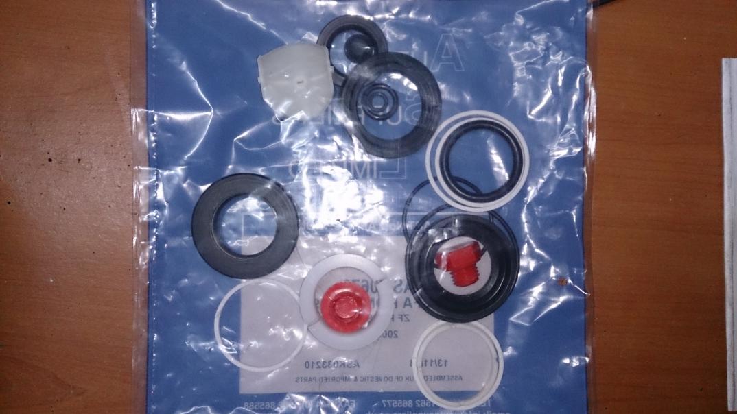

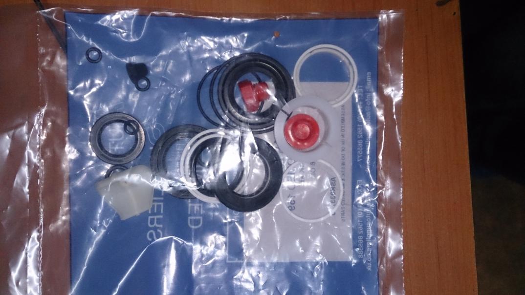

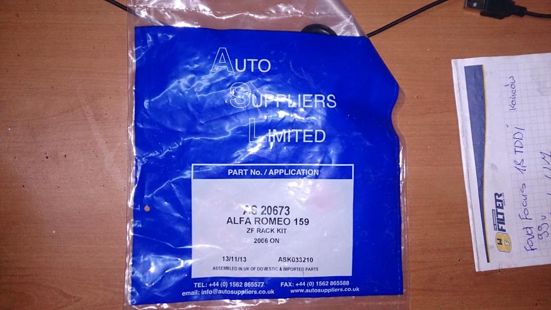

    Cytat Napisał Luck Zobacz post
    Warto się zastanowić czemu płyn wyleciał(skonsultować z mechanikiem), jeśli to wina listwy zardzewiałej to z nowymi uszczelniaczami może się stać to samo i wtedy lepiej nie otwierać paczki póki nie będzie pewności. Druga sprawa żeby dobrać się do magla trzeba go jakoś maszynowo rozebrać a później sprasować, bo generalnie jest nierozbieralny( chyba że chodzi tylko o niektóre elementy, nie wiem). Dlatego jestem ciekaw jak u Ciebie dokładnie sytuacja wygląda.
    Tak więc sprawa wygląda tak ze magiel po wyjęciu okazał się w o wiele gorszym stanie niż przypuszczalismy okazało się ze zardzewiała ta listwa w środku i porobiły się duże wżery i ogólnie jest rozklekotana.. więc nie ma sensu uszczelniać tego nawet tylko na złom wywalić. Ogólnie dziś zamówiłem używaną maglownicę oryginalną 2012r produkcji więc powinna być ok i to z końcówkami drążków które są podobno w dobrym stanie jutro ma być także zobaczymy. Tak więc został mi do sprzedania
    ten zestaw naprawczy jeśli ktoś by był zainteresowany to pisać, oto zdjęcia tego zestawu:
