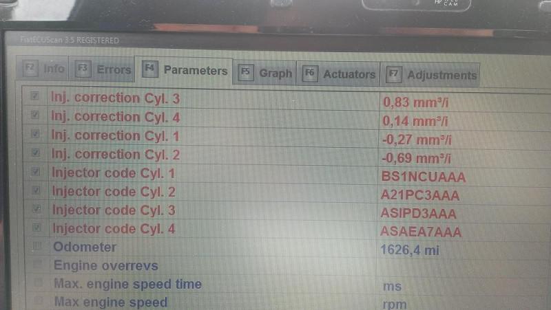

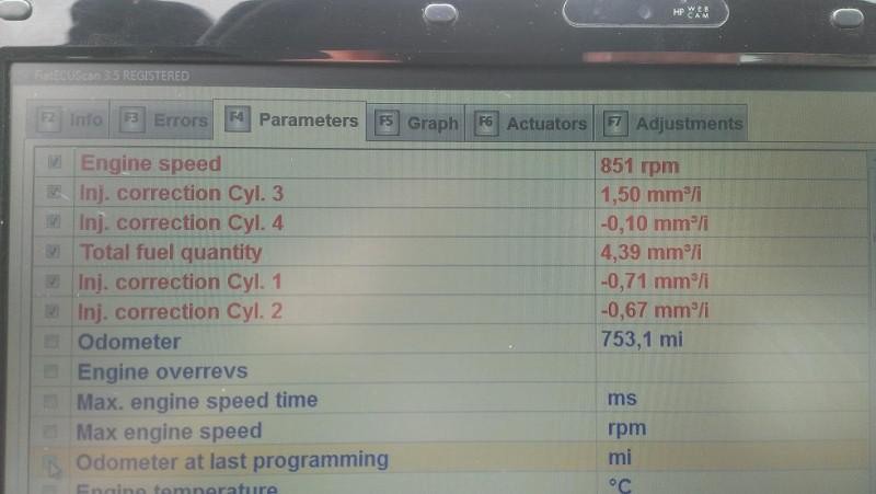

    Tak wygladaly korekty przed dolewaniem oleju 2t. Na orlenie nie widzialem roznicy albo minimalna. Najbardziej sie polepszylo po zalaniu LM. Korekta na 3 cylindrze byla najgorsza. Teraz jest juz ponizej +1.
    Patrzcie na odometer. Jak ja kupilem uszkodzona to wskazywal 0. Potem jest 760mi a teraz 1600.. Liczynik byl cofany i wyzerowali odometer?? Co myslicie?
    Przed :
    Po 2 zbiornikach na orlenie i 2 na LM
