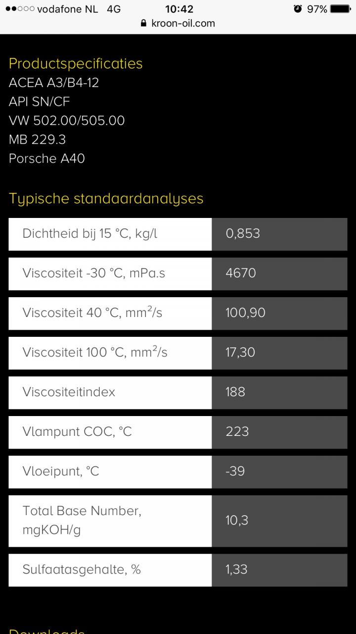

    Moze kto jeszcze odnosnie tego oleju sie wypowiedziec?
    Kroon Emperol 5w50?

    Parametry raczej typowe dla tej lepkości. Wysoki indeks lepkości. Temperatura zapłonu mogłaby być wyższa ale płynięcia jest bardzo ok. Dla porównania Neste 5W50 :
    http://lejolej.pl/pl/p/NESTE-1-5W50-4L/274

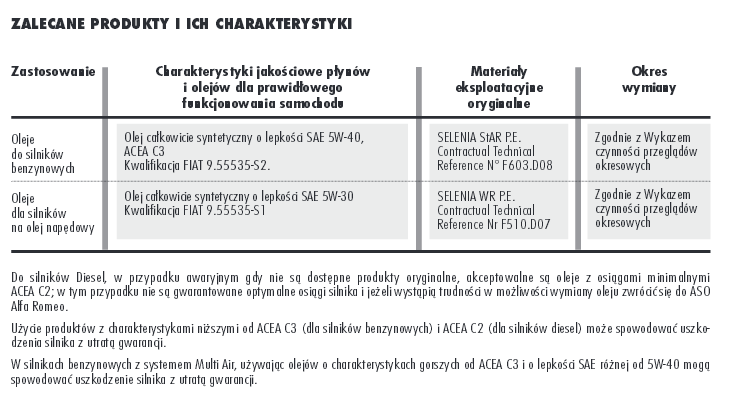

    Zbliża się wymiana oleju. Chciałem zalać zgodny z książką, Selenie WR PE Contractual Technical Reference Nr F510.D0, 5W30, C2.
    Ale w innym wątku na forum naczytałem się, że z Seleni robią się jakieś kluch w układzie olejowym. Myślicie, że lepszy będzie Motul x clean, C3 ?
    Podobno w USA do Alf leją Motula.
    Ps. Książka niejasno opisuje klasę ACEA, w przypadku benzyniaków jest jasno napisane, że ma być C3. A w Dieslu nie...

    Jeśli chodzi o olej spełniający Fiatowską normę to polecam np. ten :
    http://lejolej.pl/pl/p/NESTE-CITY-PRO-C2-5W30-4L-/259
    natomiast w tym silniku można zastosować praktycznie każdy olej o lepkości 5W30 lub 5W40 spełniający normę C2 lub C3 (zakładamy że jest DPF) np :
    http://lejolej.pl/pl/p/NESTE-CITY-PRO-5W40-4L-/257
    http://lejolej.pl/pl/p/MILLERS-OILS-...C3-5w30-5L/288
    http://lejolej.pl/pl/p/Liqui-Moly-To...0-5W-30-5L/107
    http://lejolej.pl/pl/p/Penrite-ENVIRO-5W40-5L/144
    każdy z ww. olejów jest w mojej opinii lepszy zarówno od Seleni jak i Motula x-clean-a.

    Dzięki wielkie za dokładne informacje. Poczytałem jeszcze trochę i chyba zdecyduje się na MIllersa EE LF C3.
    Dzięki!
