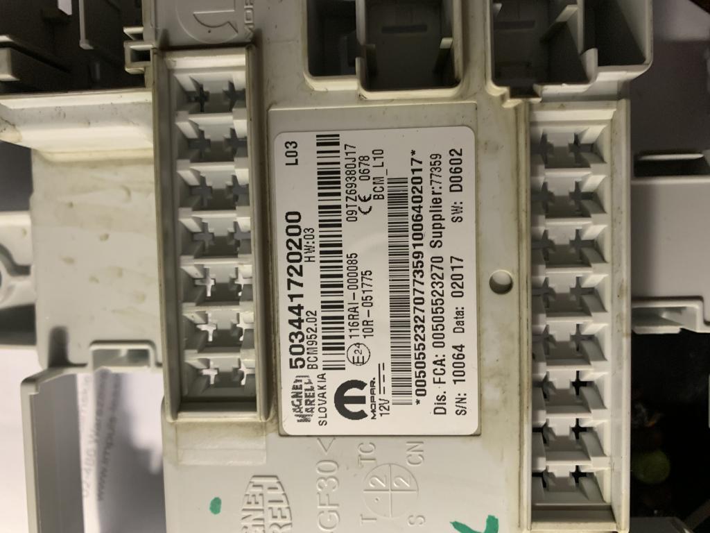

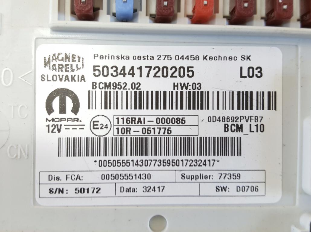

    Mam pytanie o kompatybilność modułu. Muszę kupić i wymienić BCM, mam wersję Giulia Super z 2017r. Nie widzę nigdzie w ogłoszeniach identycznego numerka tego modułu, ale są podobne - różniące się jedną cyfrą na końcu, ja mam 503441720200 a dostępne są 503441720205. Jest to jakaś różnica oprócz tej jednej cyferki, jakieś inne oprogramowanie?
    A podstawowe pytanie czy będzie w aucie wszystko działało?

    to co podałeś to nie jest numer FCA/ePer, podajesz to co jest DisFCA bez popredzających 0 i bez ostatniej cyfry np 50552327. Tu masz z ePera listę BCMów:
    Symbol Nazwa Zastos. Modyf. Il. N. CZ. Kol. R.
    1 50546533 BODY COMPUTER AM00, AM23, AM26, AM27, AM65, AM81, AM87 C20706 1
    1 50551456 BODY COMPUTER AM00, AM23, AM26, AM27, AM65, AM81, AM87 D20706, C20827 1
    1 50549147 BODY COMPUTER AM40, AM47, AM58 C20827 1
    1 50552327 BODY COMPUTER AM00, AM23, AM26, AM27, AM65, AM81, AM87, AM40, AM47, AM58 D20827, C21370 1
    1 50555143 BODY COMPUTER AM00, AM23, AM26, AM27, AM65, AM81, AM87, AM40, AM47, AM58 D21370, C24133 1
    1 50559824 BODY COMPUTER MY20, MY21, MY22 1
    1 50563866 BODY COMPUTER MY17, MY18, MY19 D24133 1
    Te co są AM40 to USA, te MY20 + to już nie do Twojej. Pozycje 1,2,4,5,7 zamienne, wyższe numery to nowsze zamienniki. Na pewno szukałbym czegoś z datą nie starszą niż Twój (np żeby nie był stary firmware). Nie mam żadnego doświadczenia jak jest z wrzuceniem innego BCM, jak go odpowiednio przygotować, jak immobilizer się zachowa itp - nigdy nie miałem potrzeby kombinować przy BCM. Jeśli nie jesteś w stanie zgrać swojego proxi z obecnego, to pewnie jakoś VIN trzba ustawić, potem albo zrobić przywrócenie proxi z serwera FCA na Witechu, ewentualnie brać od kogoś z bardzo podobnego konfigu i ewentualnie dostosowywać kilka różnic w sprzęcie. Generalnie zabawa.
    Może ktoś podpowie coś więcej - ja moge tylko spekulować odnośnie pierwszych kroków jakie próbowałbym robić.
    Dziękuję bardzo, po tym numerze który wskazałeś udało mi się cudem znaleść identyczny moduł (wszystko z takimi samymi numerkami). Niestety wygląda na to, że imo nie pozwala odpalić auta, centralny działa - kluczyk widzi, ale miga kontrolka ręcznego i po przytrzymaniu Start prosi o kod, a niestety nie mam kodu zabezpieczającego.
    Jestem umówiony na jutro doręczyć do speca dwa moduły do przegrania danych, mam nadzieję, że to się już uda zrobić.
