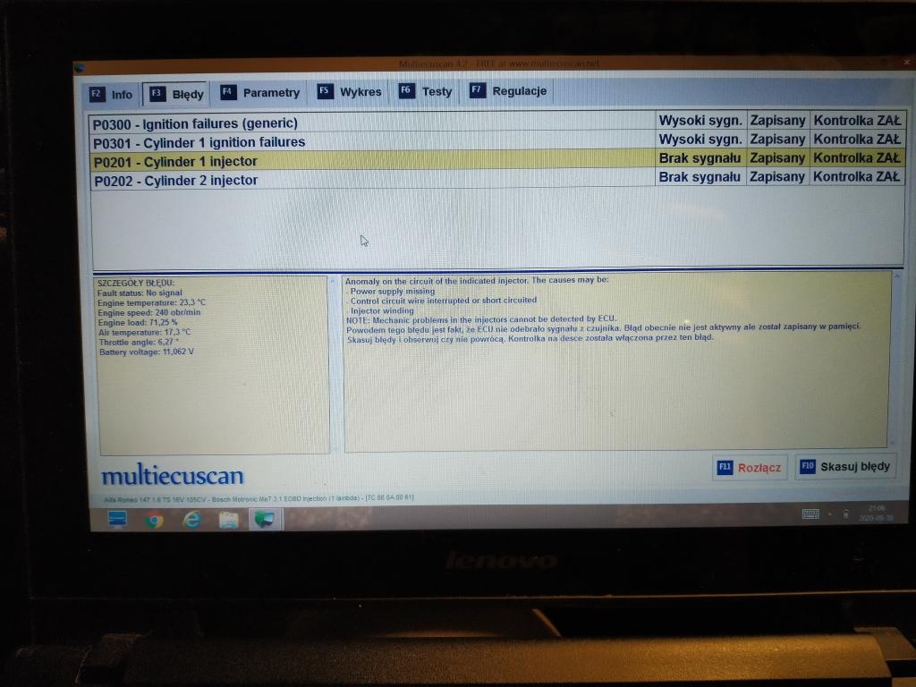

    Alfa wywala błędy jak niżej. Ale co tu gdybać dziś trafiła do kumpla na warsztat i zobaczymy pomiędzy kompresję i będzie coś wiadomo jeśli będzie kompresja to będziemy szukać dalej. Iskra niby na pechowej cewce jest.

    Możesz ew pozamieniać wtryskiwacze miejscami i sprawdzić czy dalej zapłonu nie ma na tym samym cylindrze, wykluczysz w ten sposób wtryskiwacze albo znajdziesz uszkodzony.
