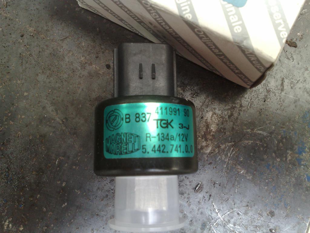

Nazwa:	20120518249.jpg
Rozmiar:	99.6 KB
ID:	108430Miałem takie same objawy. Sprawdź poprzez odpięcie wtyczki z presotatu. Jeśli wentylatory ustaną to masz winowajcę. Wymieniłem na kupiony w ASO (powiedzmy oryginał, aczkolwiek nie wygląda ze względu na zieloną obudowę oryginalny był srebrny). I do dziś mam problem, a mianowicie w gorące dni gdy klimatyzacja pracuje intensywnie ww. czujnik traci swą charakterystykę przeciąża się, tzn nie rozłącz styków poniżej 15 bar. W związku z tym wentylator cały czas pracuje pomimo niskiego ciśnienia w układzie. Reklamowałem go, przysłano nowy , sytuacja powtórzyła się. Co ciekawe, jak go zdemontuję i powiedzmy poleży sobie tydzień, ponownie zamontowany działa wzorcowo. Wojuję z tym tematem już ponad rok. Jak dla mnie temat „rzeka” ;-) Kupiłem presostat zamiennik, którego szlag trafił również. Pod koniec załączał Klimę pomimo wyłączonej śnieżynki (sterowanie poprzez masę). W mojej Alfie z 2001 roku ww czujnik /presostat znajduje się właśnie po prawej stronie nadkola. Dostęp, w miarę. Wtyczka posiada zabezpieczenie które musisz naciskać w trakcie ściągania. Proponuje znalezienie używanego presostatu, tylko uwaga dla 156 będą różne gwinty przyłączy. W pierwszych wersjach alf ww. presostat montowany był na osuszaczu który był odrębną jednostką w układzie klimatyzacji. W alfie z 2001 roku ww. osuszacz jest zintegrowany ze skraplaczem. W związku z tym na wolnym runku oferowane są używane presostaty z różnym gwintem, który pomimo zgodności co do wtyczki nie będzie możliwy jego montaż .

    Wentylatory - presostat, 99% pewności.
    mptasins, kup normalny presostat boscha i nie kombinuj, aso nie sprzedaje orygiałów tylko chińskie podróbki (nawet nie chińskie, tylko taiwańskie). Presostat jest wkręcany w podstawę, która z kolei jest wkręcana w złącze osuszacza. Ludzie często o tym nie wiedzą i wykręcają presostat razem z podstawą, a potem jest płacz, że nowy ma za mały gwint. Nie ważne, czy kupisz od lybry,punto czy delty czy nawet iveco - jeśli wtyczka podejdzie (są na 3 i 5 pin) to musi pasować.
