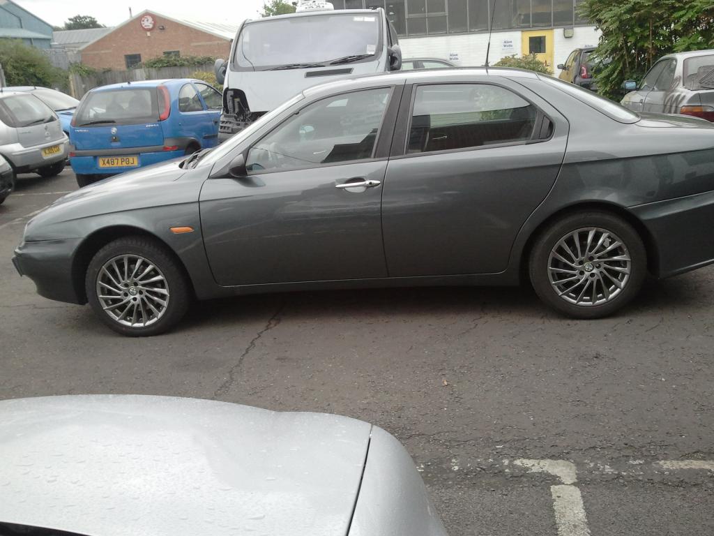

    zdjęcie poniżej. w bagażniku skrzynka z narzędziami

    To wóz drabiniasty jest nie przymierzając...
    Nawet ten tył wysoko stoi...
    To jest na stówe od 2,4 albo 2,5.
