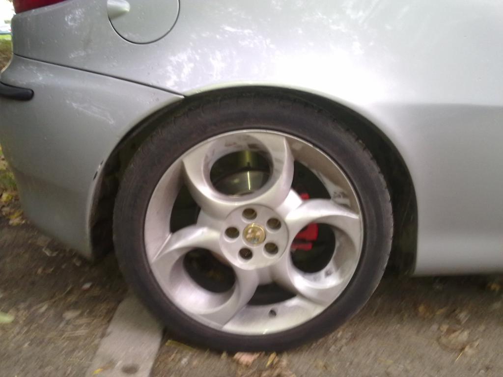

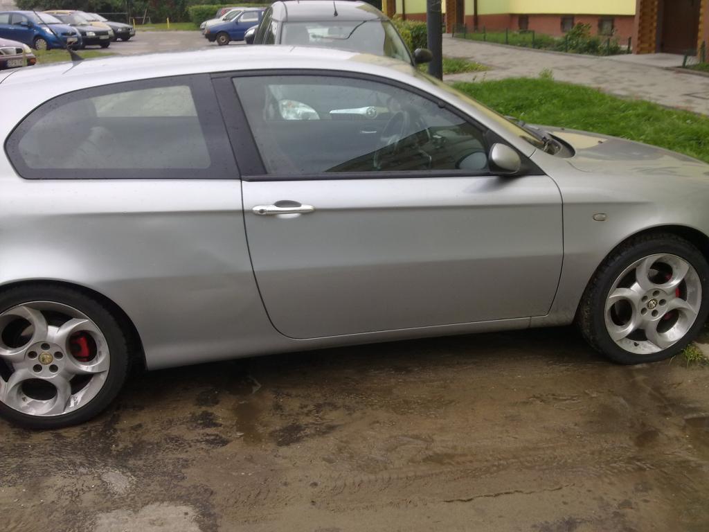

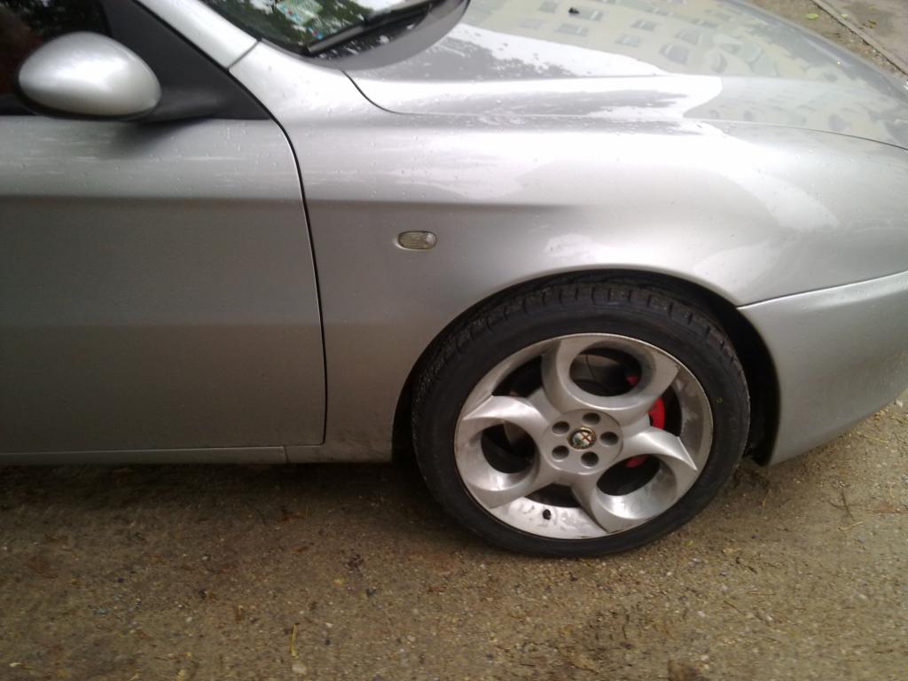

    Ja mam na przodzie nacinane i z tyłu gładkie i nie uważam, żeby wyglądało to dziwnie (jak coś to mogę zrobić foto jak to wygląda)
    Może jak zależy Ci na wyglądzie to kup dobrej klasy gładkie na przód i tył, a przy wymianie hamulców i zdjęciu zacisków pomalujesz dokładnie zaciski? Stosunkowo niewielkim kosztem poprawisz wygląd, a przy zdjętych z auta zaciskach zrobisz to bardzo dokładnie.

    Jeśli możesz to wrzuć fotke

    Obiecane fotki (wiem - felgi uwalone).
