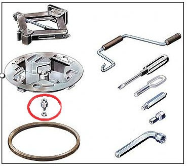

    mam taki zestaw w swojej giete i wszystko pasuje,
    z tym ze jeśli wcześniej miałeś styropian i zestaw naprawczy, to potrzebujesz to ze zdjęcia plus wkrętkę, która jest miedzy podłogą bagażnika a śrubą w tym wkładzie, bo inaczej nie przykręcisz,
    ja to zastąpiłem gwintowana tulejka i śrubą z uciętym łbem za 2.50zl z metalowego sklepu
    to w czerwonym kółku na zdjęciu poniżej

    Ktoś mi może powiedzieć od czego jest ten szpikulec w kole zapasowym? Wkręca się go do czego?
    Trzeci od dołu po prawej stornie na zdjęciu które tu wisi

    ten bolec wkreca sie w piaste koła, aby bez klopotu dopasowac felge do piasty, jest to pomocne podczas zmiany koła.
