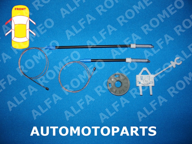

    nie, chodzi o plastikowy zaczep mocujący i przesuwający szybę po szynie. Ten biały na rysunku poniżej (u mnie żółty)

    Właśnie jestem po tel. do ASO. wygląda na to że Alfa nie przewiduje wymiany tak małych części w 156. "Uszkodziła ci się mała część, kup cały mechanizm" - takie widać motto AR.
    Będę szukał jakiegoś taniego może uszkodzonego mechanizmu ze sprawnym ślizgiem na allegro, bo cóż innego mi pozostało.
    Teraz jeszcze pytanie do oblatanego w temacie. Czy mechanizmy opuszczania szyb do 156 są takie same we wszystkich modelach? (chodzi o elektr. przód)

    Wymieniałem u siebie ostatnio cały mechanizm bo też popękał mi ten plastik. Kupiłem używany mechanizm w dobrym stanie za 20 zł. We wszystkich 156 mechanizm jest taki sam. Tzn przed 2000 roku i po 2000 roku różnią się troszkę z wyglądu, ale pasują oba
