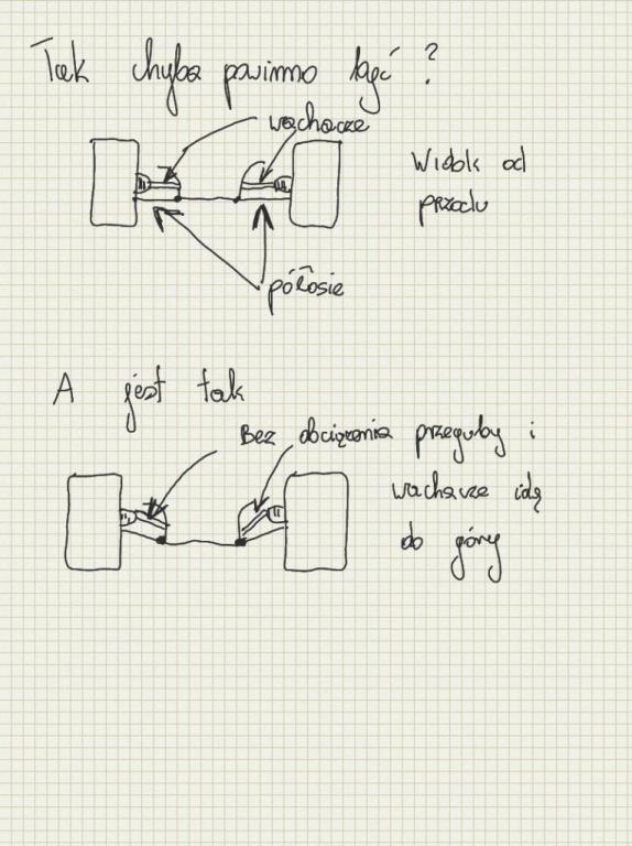

    zakładam temat w dedykowanym dziale, bo zapytanie w dziale "nasze belle" pozostał bez odzewu Otóz nabyłem GTV i chciałbym doprowadzić ją do idealnego stanu. W sumie to jednym z dwóch ważnych problemów to przednie zawieszenie. Po zejsciu pod samochod dostrzegłem, że półosie są położone pod kątem, a z tego co mi wiadomo, to na orginalnych sprężynach i bez obciążenia powinny być w linii prostej. Poglądowo wykonałem rysunek. Móglby ktoś powiedzieć jak wygląda sprawa u niego, bo może niepotrzebnie myślę o nowych spręzynach,które nie są tanie (500zl/szt ASO) i prawie niedostępne.

    Myślę że szukasz problemu na siłę Zmierz wysokość samochodu, w manualu do GTV są podane punkty pomiaru i wysokości, wtedy będziesz wiedział czy jest dobrze.
    Poza tym włozyłbym na Twoim miejscu eibach pro kit za 900zł zamiast oryginalnych sprężyn za 2000zł

    Też mam te spręzyny, wcześniej były oryginalne, auto obniżyło się o 1cm, nie jest bardziej twardo w stosunku do oryginału, trochę inna charakterystyka ugięcia, bardziej progresywna.

    Wydaje mi się że lekko się powinno uginać, w końcu koła się lekko pochylają w stronę nadkoli, nowe sprężyny ci nie zaszkodzą;] sam się zastanawiam nad tymi eibachami bo to dobra alternatywa do oryginałów. Tylko czy na seryjnch amorach? bo wolałbym żeby mi kręgosłupa nie przetrąciłoXDDD

    Na allegro widze tylko Eibacy -20,ale kolega pewnie zauwazył,ze u niego samochód usiadł 10mm. Pewnie orginalne spręzyny, były już trochę zużyte,stąd mniejsza różnica.
    Dzięki za pomysł z tym pomiarem wysokości jutro sobie to sprawdze. Jesli chodzi o zawieszenie i wycieki to mam jobla, nie moge się cieszyć samochodem, dopóki,wiem, że coś może być nie tak. Tak teraz sobie myślę,że sporo użytkowników GTV ( i 156) skarży się na widoczny negatyw. Może po prostu ten typ tak ma, a negatyw tłumaczyłby układ wachaczy i półosi.
    Generalnie nie chciałbym już bardziej usztywniac zawieszenia, po przesiadce z 156 juz czuje każdą nierówność
