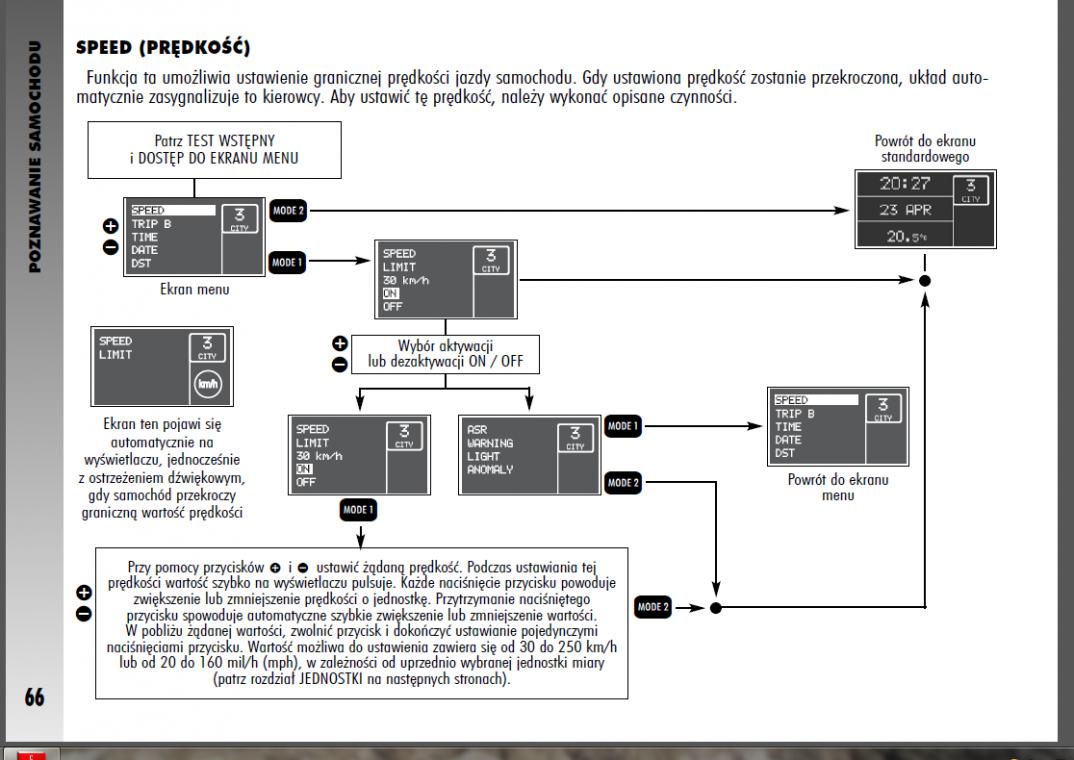

    Moja max poleciala 210km/h i nie miala sily wiecej. Odpowiedz dlaczego znalazlem w instrukcji
    Dziwne ze na 6ce obroty Ci spadaja.
