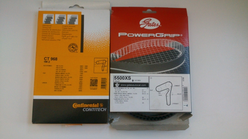

    Dostałem dwa paski: Contitech i Gates. Jeżeli pasek do 2,4 ma mieć 190 zębów i 24mm szerokości, to obydwa będą dobre. Tylko pytanie teraz, ktory będzie lepszy jakościowo?

    Conti , Gates, Dayco - jedna półka. Który wytrzyma najdłużej nikt raczej nie sprawdza bo niby jak ? jeżdząc do końca ? Zalecany przebieg powinien wytrzymac każdy z nich bez problemu.
    Natomiast wybór między Getes i Dayco jest oczywisty na korzyśc tego drugiego nie ze względu na jakośc ale na profil zeba ktory jest taki sam jak w oryginale (mówimy o JTD).
    Jak chcesz zrobic super dobrze to kup pasek Dayco z teflonem. Od nowszych silników.
    No i ważne zeby kupic pasek w miarę świeży (okres przydatnosci paska 5 lat) a nie jakiegoś leżaka ktorego ktoś wystawia tanio na aukcji kusząc nieświadomych ceną.
    Conti i Dayco jak dla mnie to to samo.

    Conti i Gates róznią się jak widzę wzorem zębów. Gates ma pelne-wypukłe zęby, natomiast Contitech ma wglębienia na czubku zębów. Za co odpowiadają takie róznice?
    Poza tym na opakowaniu Conti mam datę ważności żeby zamontować do 2018 roku, natomiast na Gatesie nie ma nic.
    Dziwię się, że nikt na mnie nie napadł i nie zapytał dlaczego wymieniam sam pasek bez rolek W razie wątpliwości, wszystkie rolki posiadam nowe, przywiezione ze Szwajcarii tam gdzie robiłem u Włocha. Miał same AR i Lancie... Za dużo zamowił i mogłem sobie zabrać. Akurat rolki do mojego modelu, tyle że bez paska. Od tak napisałem, żeby mieć głowę spokojną

    Rzeźba zęba powinna być właśnie taka jak ma Conti - taki miałem w obydwu Alfach jak zmieniałem rozrządy, gdzie były paski OEM-owe.
