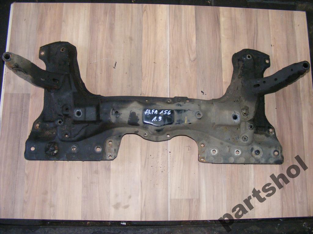

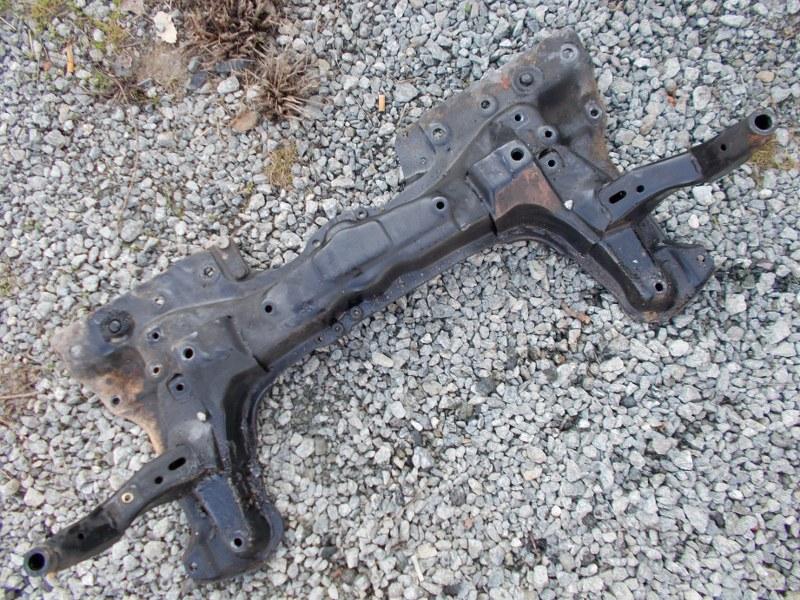

    Wiem, że to kawał grubej blachy, który nie powinien tak rdzewieć. Ale jak masz już w nim dziury na wylot o oznacza że coś jest nie tak. Każdy mechanik mówi mi że to się klasyfikuje do wymiany a na allegro można kupić ten element dość tanio. Może dlatego że nie wymienia się go zbyt często. Problem w tym że nie wiem jak to dobrać do mojej wersji (1,9 JTD 115KM rok produkcji 200)
    opcja nr 1

    opcja nr 2

    Czy jestem w stanie bez czołgania się pod auto (nie mam za bardzo jak) zweryfikować np po VIN jakie sanki ja mam?

    identyfikacja po vin być może uda się w eper,ale ta opcja będzie Ci potrzebna przy zakupie nowej części,przy używce raczej nic nie da.Na 99.9% ON i Pb ma tą część taką samą.Jedyna opcja moim zdaniem to zakup "na wzór",lub w/g rocznika i silnika.

    Nie pozostaje Ci nic innego jak organoleptyczna identyfikacja części - czyli wjazd na kanał i oględziny. Nie masz osłony pod silnikiem, że tak Ci rzekomo przegniły sanki?

    co do niej to wydaje mi się że ona oberwała z czegoś i zaczęła rdzewieć. Jest to pierwszy taki przypadek który słyszałem no ale nic nie zrobię. Wole zrobić to teraz szczególnie, że części na allegro są tanie. Z ciekawostki powiem wam że ASO za ten element chce 4tyś zł + cena za montaż.
